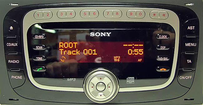

Salutare , de curand am achizitionat pentru Fiesta mea un cd-player sony cd3xx-cdi-rect-kw2000 . As vrea sa-mi montez un subwoofer , dar nu stiu care sunt pinii pentru iesirea RCA. As vrea daca se poate sa-mi atasati unul dintre voi care ati trecut prin asta un pinout al mufei pentru cd-playerul mai sus mentionat , sau un link cu o mufa adaptoare de unde o pot cumpara !
Precizez ca statia mea are adaptor hi-low dar nu vreau sa-l folosesc , am impresia ca se aude mai bine prin RCA.
Atasez si o poza cu cd-player-ul. Va multumesc

Pin 4 si 10. Daca ai aux e simplu, sunt pinii de langa, + cel de sus, - cel de jos. Daca vrei pinii cu iesirea de rca fa.mi o oferta. Am facut pt mine dar se pare ca pe cd 6000 nu sunt pinii in cd player. Pe sony sunt sigur, si pe cel oval dar si pe cel dreptunghiular.
