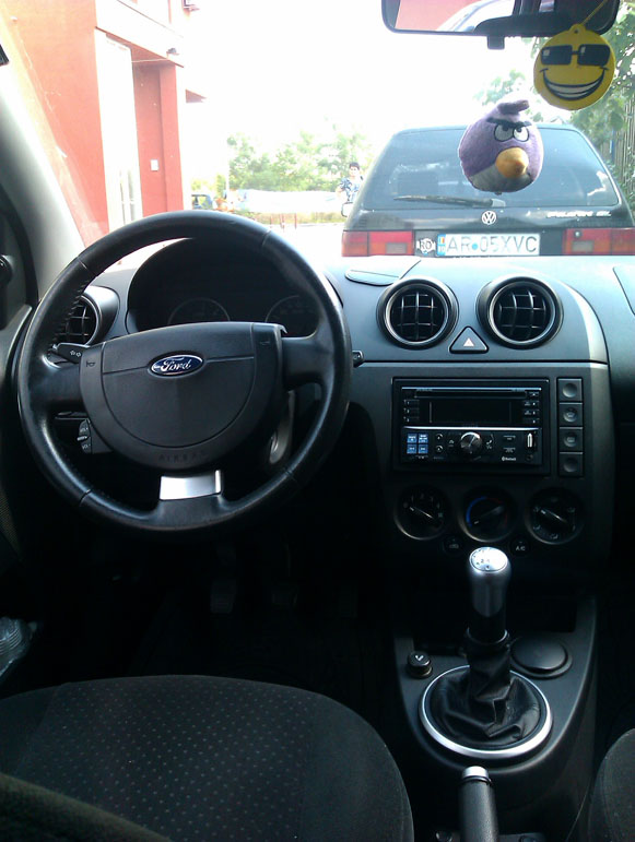

Mesajde addy2002 » 31 Ian 2014, 20:19
2din

Mesajde Bernnard » 31 Ian 2014, 20:58
Foarte frumos arata cu acel 2 DIN , poti cumva sa imi spui si ce model de Alpine e radioul ?

Mesajde addy2002 » 31 Ian 2014, 22:34
Alpine CDE-W235BT
