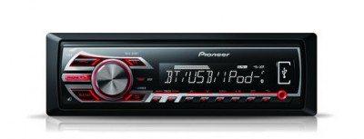

Mesajde gianniold » 28 Aug 2015, 15:18
Salut
Am rasfoit tot topicul acesta in legatura cu scheme de radiocass sau CD,in speranta ca gasesc un raspuns la problema mea ce ma framanta de ceva timp..am Ford Mondeo MK3 si pe el am montat un Pioneer MVH 350BTnormal cu bluethoot si stick usb fara CD(adica nu 2din).Nu gasesc o modalitate,daca exista,sa conectez functia volum de la volan.Am observat in acest topic ca au fost daca nu ma insel,vreo doua persoane care au pus problema asta in discutie,dar nici un rapuns concret.Apelelez la voi in speranta ca cineva are vreo idee sau vreun indiciu,indiferent ca este adaptor,schema,etc.Va multumesc.

Mesajde alyn_acn » 14 Noi 2015, 09:39
Iti trebuie asa ceva : http://www.ebay.co.uk/itm/PIONEER-to-Fo ... SwnDZUIXrZ
Acelasi player am avut si eu pe un Focus 2 si am folosit cu success un astfel de adaptor pt comenzile de langa volan! O sa-ti mearga toate comenzile, nu doar cele de volum! Doar sa te asiguri ca player-ul tau, suporta comenzi volan!
Bafta!

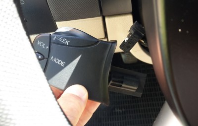

Mesajde gianniold » 24 Ian 2016, 16:07

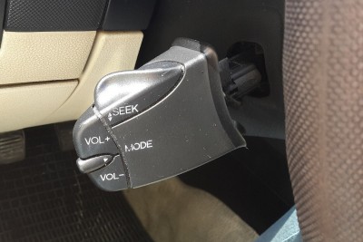

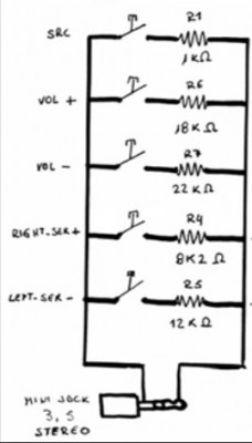

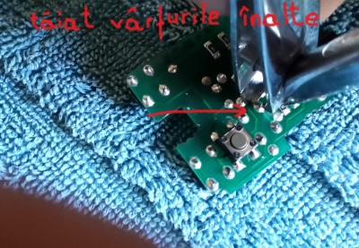

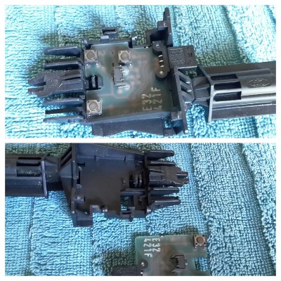

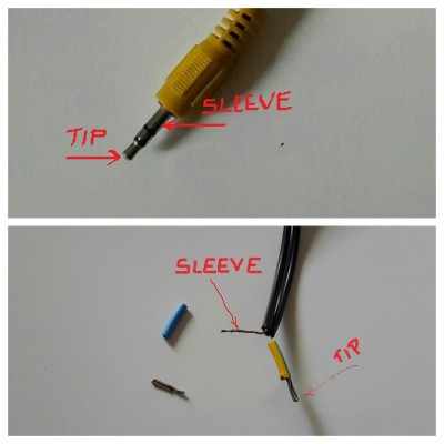

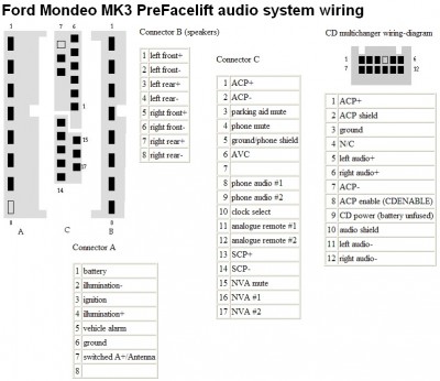

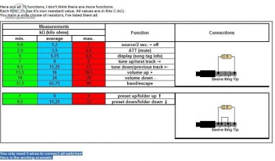

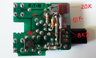

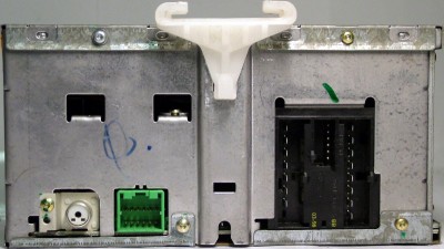

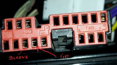

Salut la toata lumea! Dupa lungi cautari si sapaturi,am reusit in final sa-mi fac comenzile de la volan sa fie funtionale cu player-ul de pe masina (Pioneer MVH350).Pentru ca sunt persoane care nu prea au inteles,sau...poate au inteles procedura,am sa postez pas cu pas ceea ce am facut eu,fiind funtional 100%.

Mesajde gianniold » 24 Ian 2016, 16:12

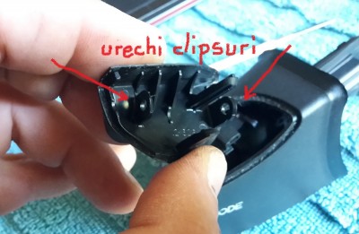

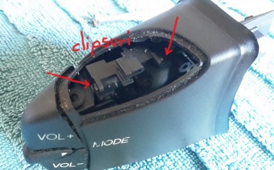

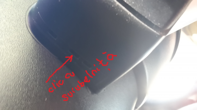

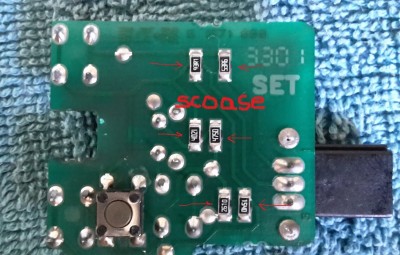

Inlaturarea satelitului de pe volan.
Sper ca am fost de ajutor pentru unii care inca se mai lovesc de aceasta problema.

Mesajde Costin Tabra » 24 Ian 2016, 16:49
Foarte bun tutorialul, in mod special pentru cei care, asa cum ai spus si tu, au intampinat aceeasi problema. =D> =D> =D>

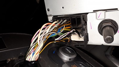

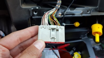

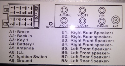

Salut, am un casetofon ford 2500 pe un ford fiesta 2003. Vreau sa trec la o navigatie dar mufele care sunt in comert nu par sa ma ajute prea mult...
Poate cineva sa ma ajute cu o schema la pinii de la casetofonul original .
Atasez poze... mufa cu gri e cea originala.
Navigatia noua
Original

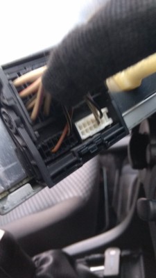

salut, am un cd 6000 oval pe masina, puteti sa imi ziceti mufa alba si cea neagra de la ce sunt. stiu ca una e de la auxiliar.
va multumesc!

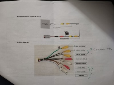

Mesajde Andrei256 » 23 Mar 2022, 22:10
Salut. Va rog daca se poate sa ma ajute cineva care a intampinat aceeasi problema. Am montat si eu, fortat fiind de faptul ca nu am mai putut sa repar navigatia originala de pe mondeo mk4, o navigatie aftermarket PODOF Q3209KT. Merge OK, sunt multumit de ea mai putin calitatea microfonului. Interlocutorul nu ma poate intelege deloc. Stiu ca masina are microfonul din plafoniera. Unitatea aftermarket, suporta cumva un microfon extern. Pe mufa ISO a masinii am vazut ca pe conectorul C, pinul 12 este pt "mic", dar nu stiu daca asta ar fi firul de la microfonul din plafon, si nici unde ar trebui sa leg in navigatia noua.
Ford Quadlock Stereo Connector.pdf
(234.72 KiB) Descărcat de 98 ori

Nu pot pune poza
De la 6000cd
