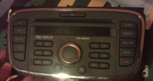

Salutare tutoror! Sunt nou pe aici si foarte novice in tot ceea ce tine despre tehnologia care este pusa pe o masina! Detin de 3 saptamani un ford focus din 2007 si are un casetofon ca cel din imaginile de mai jos.
Problema este ca nu stiu cum sa memorez posturile de radio in casetofon si trebuie sa stau mereu sa caut manual un post ( pentru voi este o jucarie acest lucru dar eu chiar nu am reusit sa ii dau de cap! ) iar o alta problema este aceea ca, casetofonul are 2 taste ca la telefon de apel si de respins apelul, insa nu stiu cum sa imi dau seama daca, casetofonul meu are functie de bluetooth... eu am intrat in meniu dar nu am gasit functia bluetooth.
Ma poate ajuta cineva cu raspunsuri?
asa arata casetofonul meu

Ca sa memorezi o frecventa pe un anumit buton trebuie sa apesi pe acel buton si sa ti apasat vreo 5s.... oricum vei vedea ca se schimba ceva pe ecran cand a memorat acea frecventa pe acel buton.
Mai toate unitatile audio OEM Ford de dupa 2003 au acele butoane pt. telefon, semn ca sunt compatibile cu modulul separat de BlueTooth si Voice Control, modul care e optional.

AVC = automatic volume control - creste volumul audio o data cu cresterea vitezei de deplasare a masinii cu pana la nr. de trepte setat de tine aici;
TA = Traffic Announcement
AF = Auto Find (parca)
REG = Regional
NEWS on = scaneaza frecventele FM pentru posturi radio care au acest "flag" activ si cand gaseste unul se muta automat pe acea frecventa pt. a auzi stirile respective.
CLIP on = taie din frecventele audio joase pt. a nu "parai" boxele
Vehicle ID = aici se introduce seria de caroserie a masinii = VIN - un fel de protectie anti-mutat pe alta masina.
