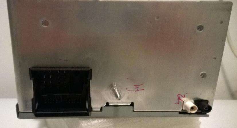

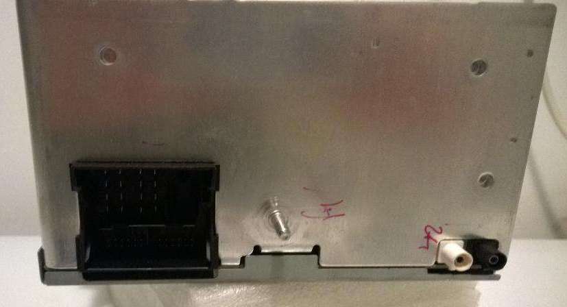

Salutare...
Am luat un player Sony de la un ford Kuga 2011,intrebarea mea e urmatoarea.
Care e mufa din spate pentru antena?
Am luat si un adaptor fakra simpla,oare trebuia dubla?
Masina mea e cea din semnatura,deci am mufa simpla de antena si cam atat...

Salut! Mufa aparatului e de tip DAB (digital audio broadcasting: iti arata numele postului, melodia difuzata si alte alea). La fel am constatat si eu dupa ce mi-am cumparat aparatul (tot de kuga pus pe focus); am cumparat un adaptor fakra si am facut probe, daca mi-aduc aminte corect l-am infipt in mufa alba. O sa-ti arate numele postului de radio si atit; dar receptia e excelenta. Bafta!

Exact asa am facut si eu,dar nu sant lamurit care e rolul la cea neagra la echiparea,cablarea masinii?
Oare ar trebui sa cautam o mufa dubla ?

Deci tot nu sant lamurit cu a doua mufa,la semnalul radio e mai slaba receptia ca si la cel avut anterior,tot sony cu mufa simpla.
Daca ma poate cineva lamuri(cum sant legaturile pe Kuga,si de ce doua mufe?),va rog nu ezitati....

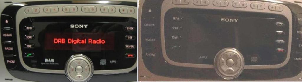

Ambele sunt mufe pt. antena radio. Cea neagra e pt. antena principala, cea alba pt. cea secundara.
Aceste unitati audio, daca nu au scris pe lateral DAB, atunci nu au nicio treaba cu Digital Audio Broadcast, deci NU stiu sa receptioneze semnal radio de tip digital (asa cum e de ex DVB-T la televizoare).

Mesajde csabyboy » 12 Feb 2015, 20:21
Da,corect Alex,al meu player nu e cu DAB,am realizat diferenta,
Dar se poate cumva inbunatati calitatea receptiei la posturile radio in situatia mea??
(cu antena secundara??),aici mai zapacit de cap.Kuga are doua antene :-??

De obicei pe antena secundara ai si un amplificator de semnal.
Pt. cea principala, amplificatorul e prezent daca si aceasta e "desenata" pe geam (deci nu ai acel "batz").
Si eu am avut probleme cu receptia semnalului, la fel, am trecut de la unitate audio cu mufa "clasica" la una cu mufa Fakra, le-am rezolvat prin folosirea unui singur adaptor (initial foloseam 2 adaptoare - ce am avut prin casa) si am mai descoperit ca semnalul avea foarte mult de suferit cand foloseam un adaptor 12V - USB 5V pt. priza brichetei ca sa imi incarc telefonul.
