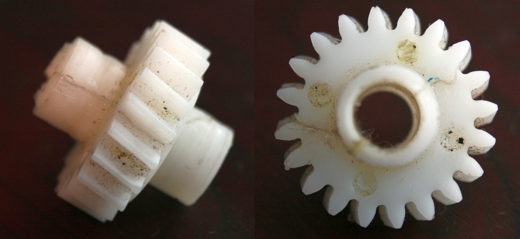

Ca multi dintre voi, am probleme cu reglarea electrica a inaltimii scaunului de la sofer pe un Mondeo MK3. De vina este o rotita de plastic ce se afla montata pe axul care ridica si coboara scaunul. Ea face legatura dintre acest ax si motoras.
badboy20cm si-a facut respectiva rotita pe comanda la Automecanica Filaret (vis-a-vis de Observator - Parcul Carol), cu 60ron/buc la 3 bucati comandate. Am fost si eu acolo si mi-au cerut 100Ron pt. o singura bucata. Pentru mai multe bucati, pretul era negociabil. Dar, mi-au cerut sa aduc si acel ax si rotita care invarte axul... ca sa faca teste ? :-O ?
Am cautat prin mai multe parti, am gasit s-o fac la strung, dar pentru a face acea dantura/simti e nevoie de o freza. Am gasit azi, sper, unde sa fac asa ceva - maine aflu sigur.
Cine vrea asa ceva si cat este dispus sa plateasca ?
Pentru montare / demontare este de preferat sa se dea scaunul jos (6 suruburi) apoi mai sunt inca vreo 4. In cazul in care sunteti din Bucuresti si nu va pricepeti, o sa incerc sa va ajut eu, in limita timpului meu disponibil.
Am facut si un mic sondaj, pentru a avea o viziune mai buna.
In functie de cat costa o sa fac comanda pentru cate bucati s-au cerut.
Daca ea costa 50 ron, o sa adun cererile de la 50, 80, respectiv 100ron, cei ce au zis ca dau maxim 30ron nu vor fi luati in considerare.
Dupa ce votati, lasati si un reply, cu nick si eventual de unde sunteti.
Eu, unul, voi lua 2 astfel de rotite, pentru mine. Una pt. masina curenta, alta pentru cea pe care o voi lua :D.
Daca vreti mai multe bucati, scrieti tot in reply, dupa nick.
Asa arata rotita cu pricina, ea e din plastic, se va face din metal.

Gata, am primit rotitele si mi-am si montat-o pe a mea.
Au facut 3 pentru ca asa stie sa faca masinaria, cate 3 odata .. dar a si trebuit sa platesc 3 :P
Sunt din otel necalit. Rezistent, dar nu atat de mult pe cat il stim noi, oricum de sute de ori mai rezistent decat acel plastic :D
Daca demontarea a fost fara probleme, montarea noii rotite pe ax a presupus ceva munca pe care nu am prevazut-o deoarece nu mai umblasem la ax de 2 ani de zile :P.

Cum arata angrenajul dupa ce a fost dat jos de pe scaun. Cele 3 suruburi trebuie desfacute pentru a ajunge la rotita. Se pot desface cu-n patent sau cu cheie fixa sau tubulara de 6,5 (da, nu 6 si nu 7). Gaura care se vede acolo deserveste fixarea angrenajului de scaun prin acea "pana".
Angrenajul desfacut, rotita de plastic buclucasa care a fost scoasa prin taiere si apoi lipire la loc pentru a fi data ca si model. Se vede si axul, cu sistemul de infiletare pe interiorul rotitei. Acest procedeu se face la temperaturi ceva mai mari, iar dupa racire este imposibila scoaterea rotitei de pe ax fara taierea pe lungime a acesteia. Se vad si cele 3 noi rotite. Pentru a le introduce pe ax, acesta trebuie polizat in zona in care era fixata rotita de plastic. Polizarea acestuia sa face a.i. sa mai ramana ceva din acele nervuri, ce vor tine noua rotita fixa pe ax. Diametrul axului este de 9mm, tot atata are si diametrul gaurii din rotita; datorita nervurilor mai sus amintite rotita va trebui presata ca sa intre pe ax. Alta varianta ar fi polizarea tuturor acestor nervuri si aplicarea unor puncte de sudura cu rotita montata.
Partea cealalta a angrenajului, care contine motorul.. aaa.. este din plastic :(

Ce mai buna metoda de fixare a noii rotite pe ax in acest moment se pare ca este prin sudare - 2/3 puncte mici de sudura inspre capatul celalat al axului.
In poza de mai jos se vede cum arata axul dupa ce am scos rotita de plastic de pe el. Acele striatii trebuie polizate pana ce axul ramane cilindric, se introduce saiba veche pe ax, apoi rotita pana ce capul axului iese cam 1mm. Se testeaza in jumatatea de carcasa care se vede in poza sa aiba un mic joc si daca totul este ok se trece la sudura.
