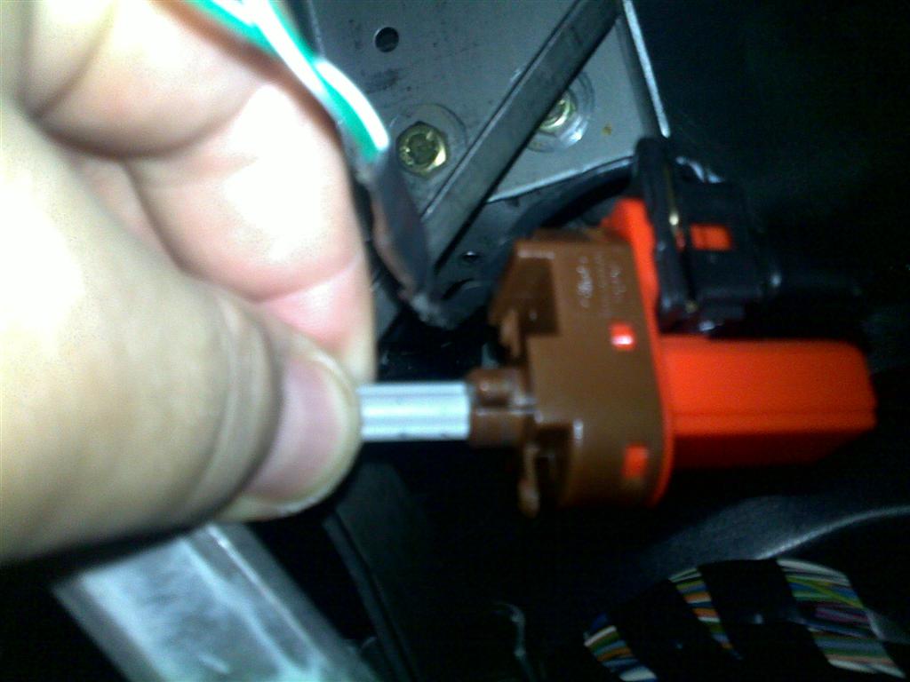

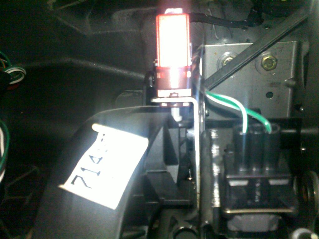

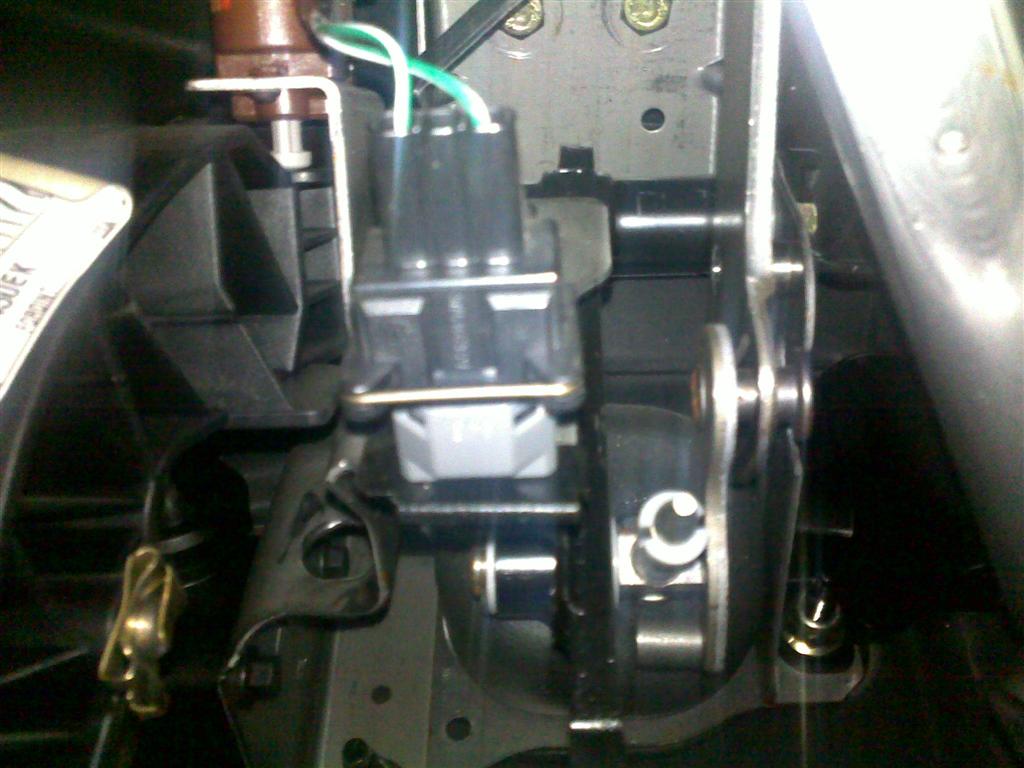

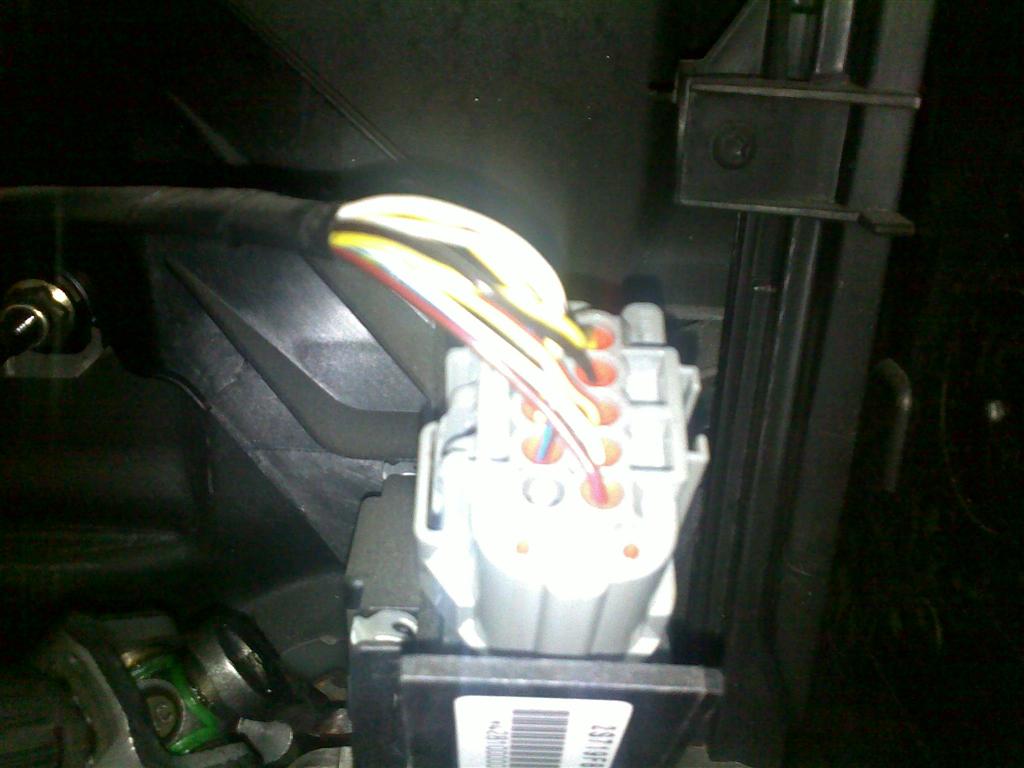

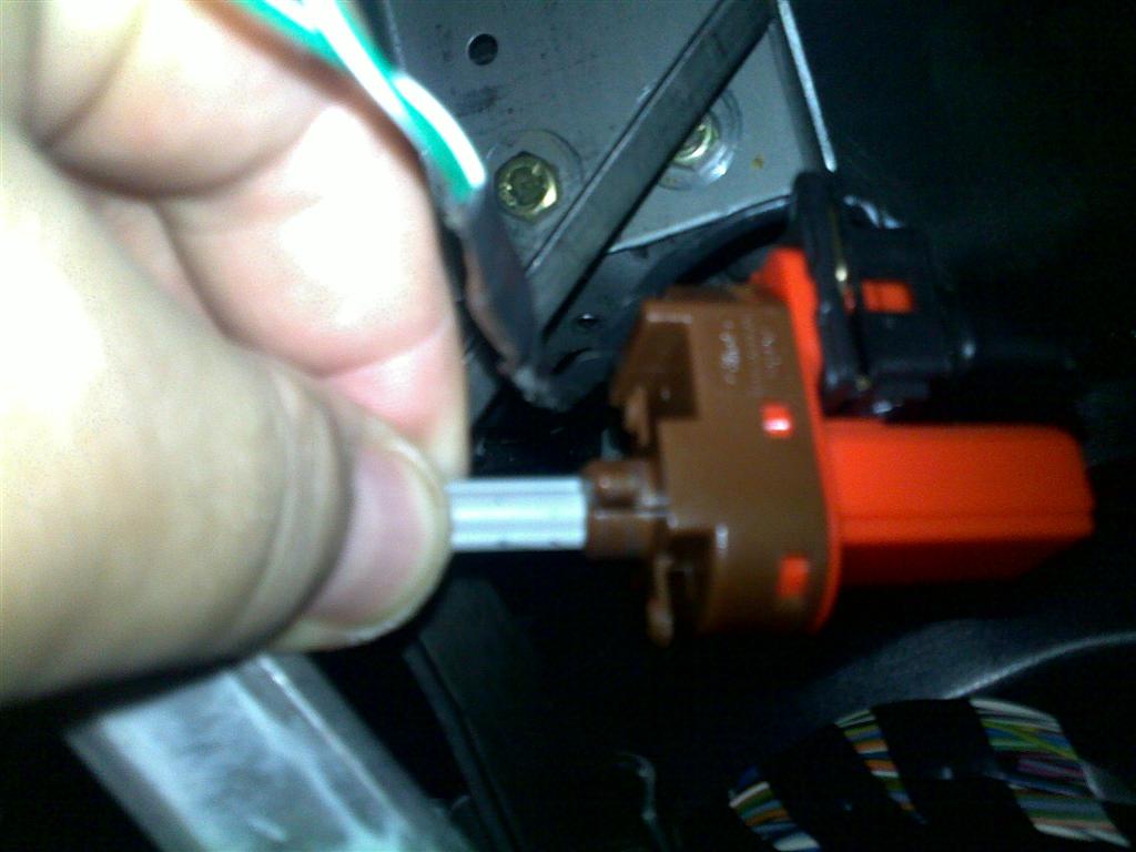

M-ati facut curios si am cautat sub volan sa vad ce fire/mufe am la masina mea.
Am vazut ca sunt intr-adevar 2 fire care vin la contactul de la pedala de frana, dar mai sunt fire si la pedala de ambreiaj cu un contact aproximativ asemanator cu cel de la frana si sunt fire si la pedala de acceleratie.
M-am chinuit sa fac si cateva poze, nu prea mi-au reusit dar le-am pus aici.
Deci am instalatia pentru tempomat sau nu? :D
Cu respect.

Re: Instalare Cruise Control/Tempomat - Mondeo 3, Focus 2, C-Max
11 Iul 2009, 17:22
Nu ai. Am spus clar mai sus.. trebuie sa ai o mufa in plus, pe acelasi cablu care duce la mufa de pe pedala de frana.
De asemenea, in mufa care merge la switch-ul de pe pedala de ambreiaj, cel rosu, ar trebui sa fie 4 fire, nu 2.

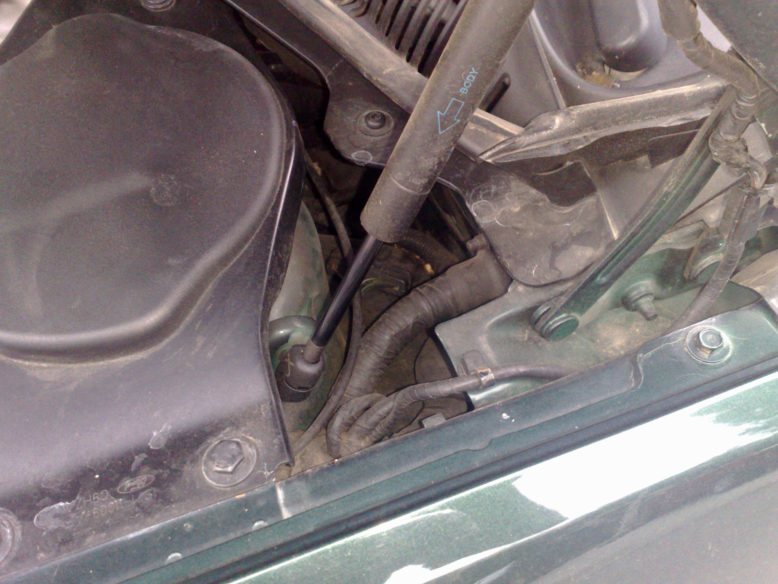

noroc alexandru
se poate dak nu e prea mare deranj o poza cu ceea ce am de cautat in compartimentul motor la un mondeo mk3 2.0l 16v benzina , k nu imi dau seama ce tre sa caut :D
mersi
09 Aug 2009, 18:34
Eu zic ca e destul de bine explicat ce trebuie sa cauti.. si unde :-"
Eu am diesel.. asa ca nu am cum sa fac poza.. ca nu am acea mufa. Ionutz, te sacrifici tu sa faci o poza :D ?

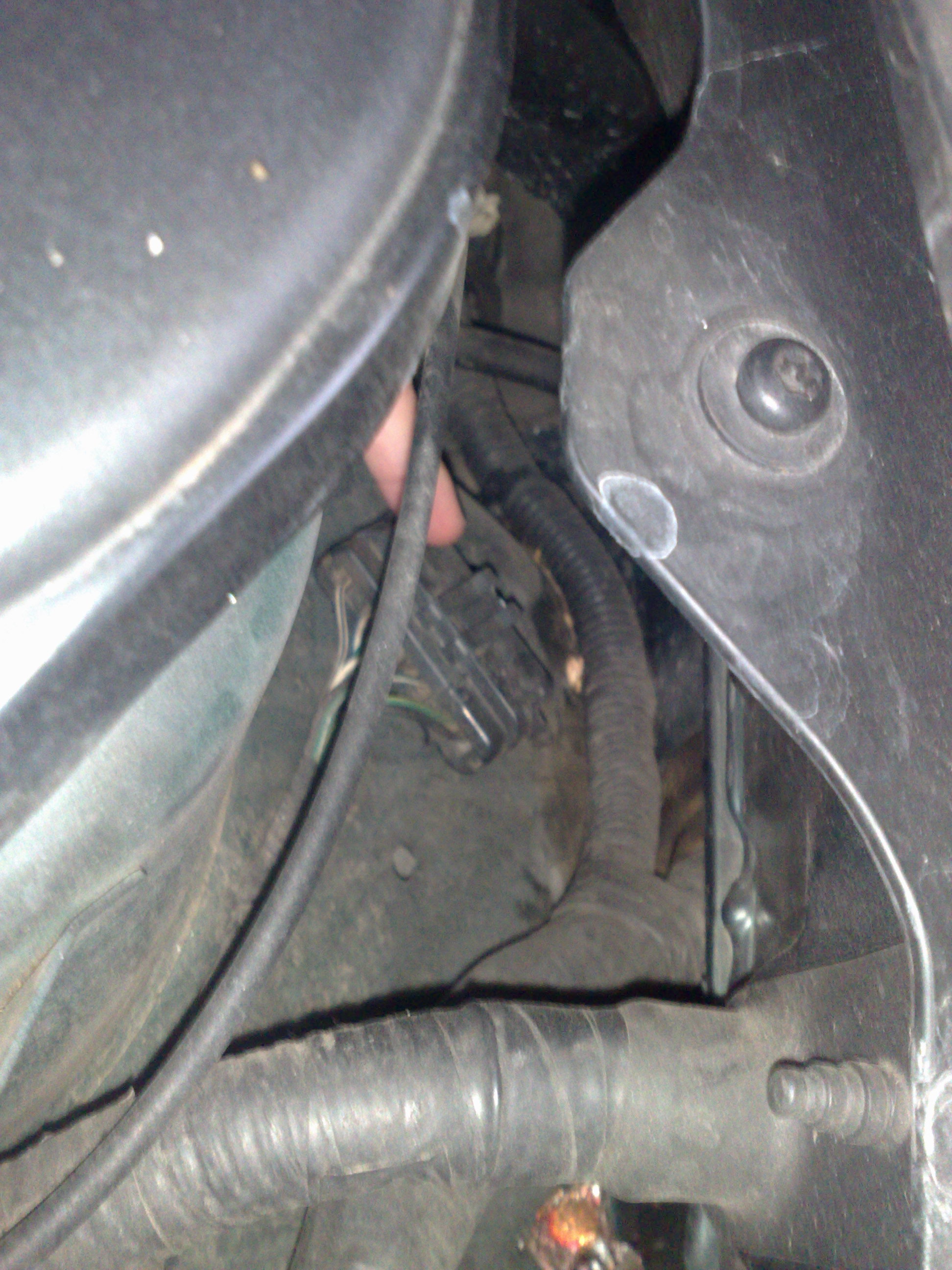

09 Aug 2009, 20:08
Procedura pentru identificarea preechiparii la autoturismele echipate cu motoare cu aprindere prin scanteie (procedura este aceeasi pentru toate motoarele cu aprindere prin scanteie care au echipat mondeo mk3 1.8 2.0 2.5 si 3.0):
Pas1: deschideti capota
Pas2: pozitionati-va astfel incat sa fiti in stanga masinii si sa puteti privi spatiul din spatele zonei de prindere a amortizorului cu caroseria;
Pas3: ar trebui sa se vada o mufa lata; aceea este mufa de care aveti nevoie (s-ar putea sa aveti doar mufa, fara deget)

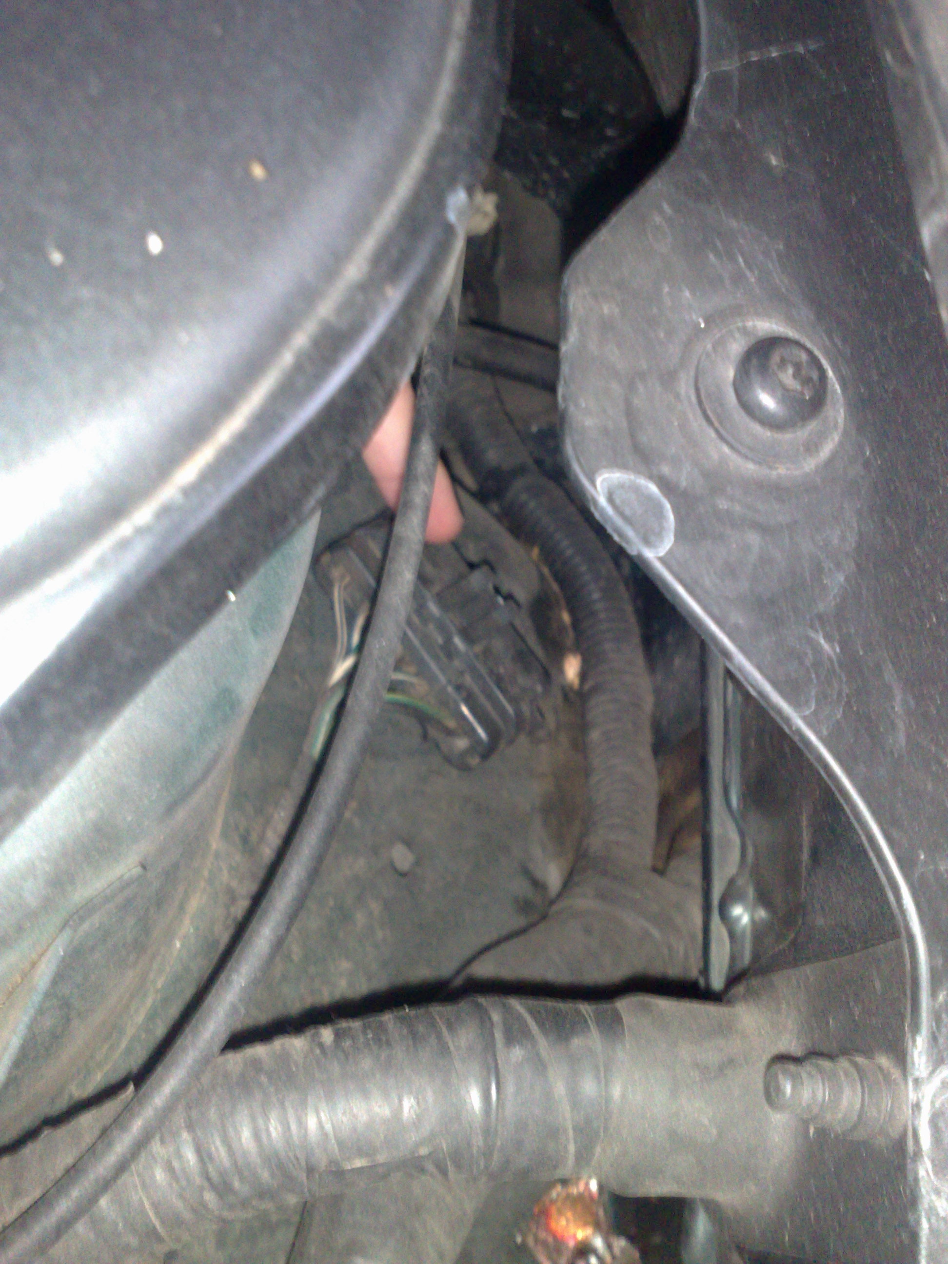

12 Aug 2009, 12:32
Am verificat conform procedurii postate de ionutz si se pare ce exista acea mufa langa amortizor, deci am preechipare.
