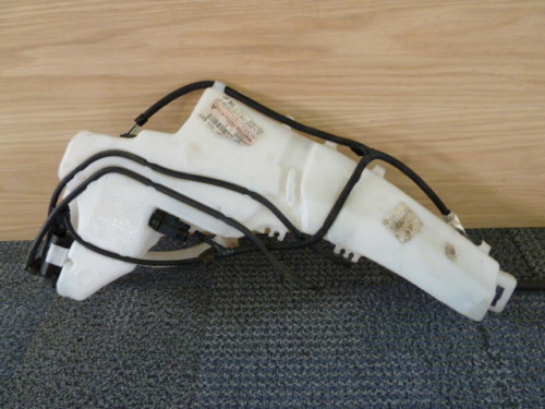

Salut DGAlexandru ,
Azi am montat instalatia de spalare faruri si in mufa electrica de la bidonul pentru lichid , vin 4 fire , din care doar 2 sunt functionale (alimenteaza pompa pentru parbriz) . Mufa are loc pentru 6 fire si cred ca sunt perechi de cate doua , patru fire fiind pentru cele 2 pompe (parbriz si faruri) iar 2 sunt pentru senzorul de nivel lichid .
Eu nu am avut pe masina nici senzor nici spalator de faruri , dar am 4 fire in mufa .
Intrebarea mea este : cele 2 fire care sunt in plus , sunt pentru senzor ?
Daca vin la tine , poti sa faci pompa de la spalatoarele faruri sa mearga fara sa pun un buton separat ?
Vreau sa stropeasca numai cand sunt farurile aprinse si tin mai mult de 2 sec. apasat pe butonul de spalare parbriz asa cum functioneaza pe masinile care au din fabrica .
Multumesc .
Re: Diagnoza IDS, modificari soft. & hardware Ford - DGAlexandru
29 Iul 2011, 00:06
daca totul e original, atunci tot ce trebuie facut e sa activam functia in GEM ;)
Senzorul pt. nivel lichid parbriz are mufa separata cu 2 contacte.
De asemenea, din ce imi aduc aminte, pompa pt. spalator faruri are mufa separata de cea pt. spalator parbriz .. si nici nu stiu de ce sunt 4 sau de ce ar fi 6 fire in mufa care merge la pompa pt. spalator parbriz.

La mine este o singura mufa cu 6 pini ... de la tabloul de sigurante vin 4 fire , dar spre bidon ies numai 2 fire , 4 pini din mufa sunt acoperiti cu niste dopuri mici de cauciuc .
Este adevarat ca pompele au pe corpul lor mufe separate cu 2 fire , dar perechile de fire care pleaca din aceste mufe , trec prin niste canturi ale bidonului si se intalnesc toate intr-o mufa mai mare , cu 6 pini ... cea de care vorbeam mai sus . Acea mufa se desface sa se poata scoate bidonul de sub aripa .
