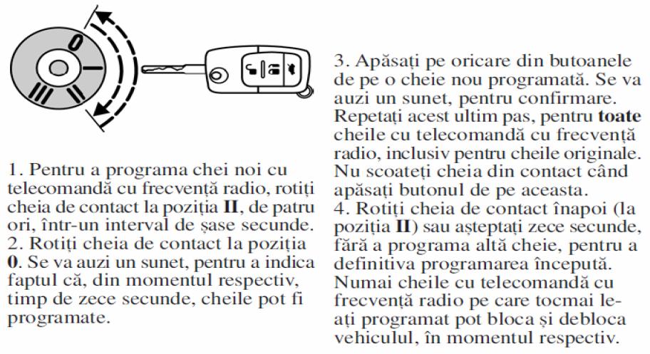

17 Iun 2011, 21:03
buna,
am taiat cuiul si urmeaza sa programez cheie cum se procedeaza am doua chei functionale si vreau sa programez o cheie cu telecomanda.
astept variante de incercat
Re: Chei escamotabile & normale ORIGINALE FORD pt toate modelele
18 Iun 2011, 09:25
Pt programare telecomanda :
Iar pt programare cip:
Introduci una din cheile functionale in contact, invarti la pozitia II, astepti sa se stinga luminile din bord, o scoti.
Introduci a 2-a cheie functionala si faci aceeasi procedura.
Introduci a 3-a cheie, cea noua si faci aceeasi procedura.
Acum ar trebui sa cip-ul din a 3-a cheie sa fie programat.

am urmat aceste instructiuni si a functionat,mersi

Interesant ca voi ati putut programa radiotelecomanda de la chei cu metoda de 4 ori pus contactul in pozitia II. La mine nu a mers asa, dar a mers ducand contactul de 4 ori in pozitia RUN tot in decurs de 6 sec.(cand incepea sa porneasca motorul). Ori ceva nu am facut eu bine la pozitia II...

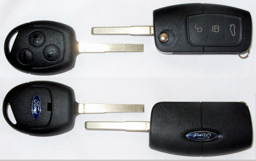

* Cheie Escamotabila ORIGINALA FORD - pt Focus MK2, Fiesta MK7, Mondeo MK4, Kuga - 180 lei
-se poate adapta si la FIESTA MK6
* Cheie cu 3 butoane, ORIGINALA FORD completa - Fiesta MK6, Focus MK2 - 110 lei (folosita, are lipsa emblema de pe spate) / 150 lei NOUA

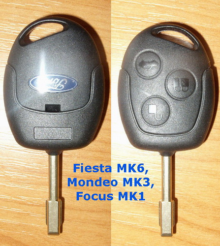

* Cheie cu 3 butoane, ORIGINALA FORD completa - Focus MK1, Mondeo MK3 - 130 lei (folosita)
Toate cheile sunt complete cu cip si partea electronica si partea metalica neprelucrata.
