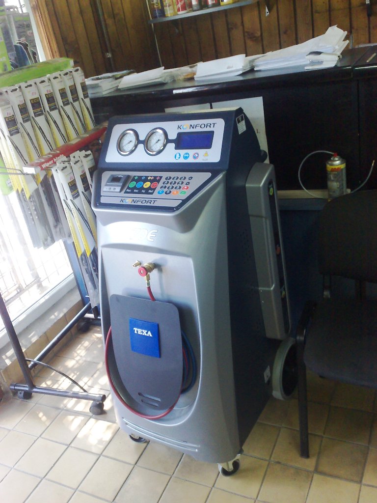

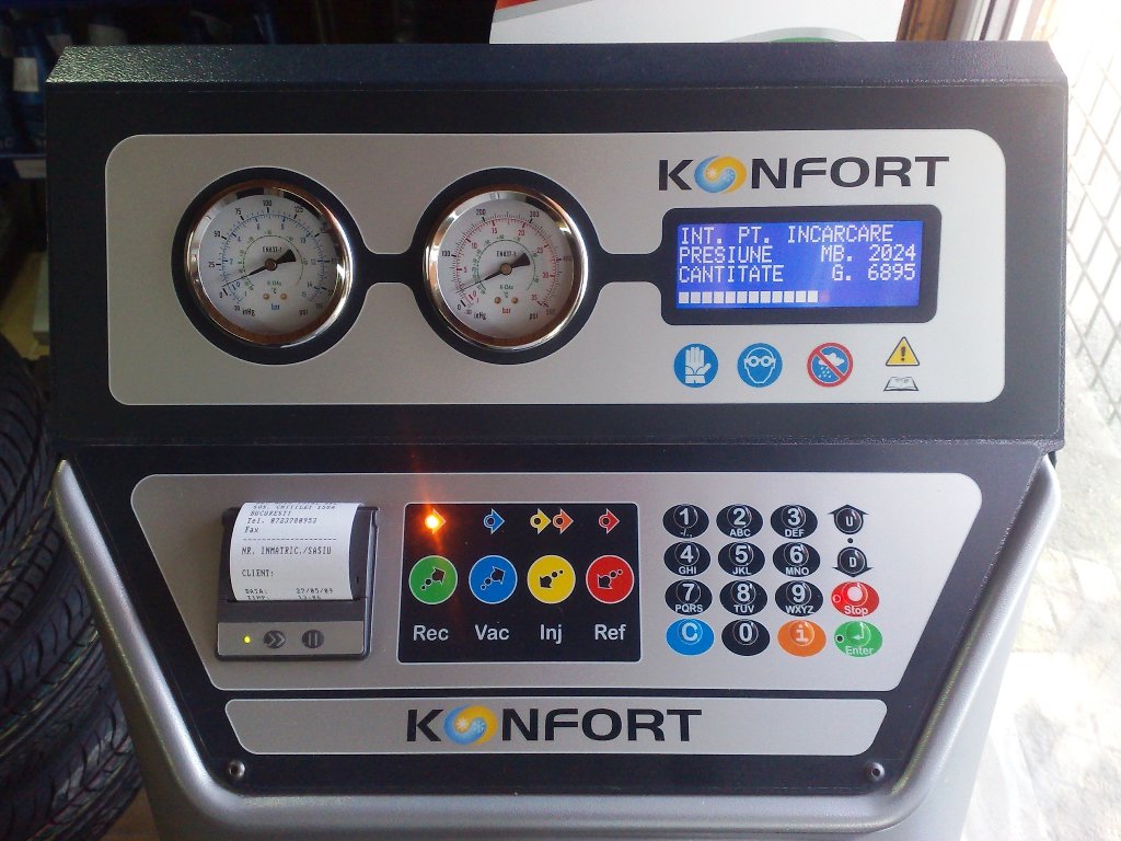

cateva poze
Re: incarcari cu freon instalatii auto!!!
27 Mai 2009, 16:13
Cu acest aparat facem si test de vacuum timp de 30 minute pentru a verifica daca instalatia dvs. are scapari.
