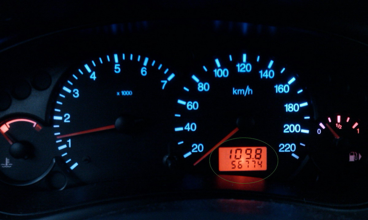

15 Feb 2011, 20:03
Buna seara.
As avea o mica intrebare. Cum arata ledul care ilumineaza displayul kilometrilor la un focus 1?
Sunt mai multe sau e doar unu?
Si cum arata ? Varianta 1 sau 2?
Re: Schimb becuri bord focus mk1 cu leduri,consola aer etc
22 Feb 2011, 12:39
$1 scrie:$2una seara.
Salut...la iluminarea displayului kilometrilor nu este niciun led...este bec nu din acela de pozitie...mai subtire,cam cat un led de 5 mm.
Iar in locul becului pui un led si in plus este si o foitsa verde sub display...trebuie scoasa cu mare grija si luat verdele acela cu smilgher

eu nu am demontat niciodata bordul la masina, poti te rog sa imi spui unde sunt pozitionate becurile in spatele ceasurilor din bord?sau daca ai vreo poza.
23 Mai 2011, 23:14
$1 scrie:$2alut,
salut...am cateva poze care ar putea sa te ajute
LLEXU_ALLEX@yahoo.com .

21 Sep 2012, 14:46
$1 scrie:$2alut,
salut
poti sa-mi raspunzi te rog la aceeasi intrebare?
mi s-au ars jumatate de becuri de la ceasuri si as vrea sa le inlocuiesc (si sa le fac albe eventual).
nu stiu insa cum si de unde se desface bordul si unde trebuie sa umblu ca sa le inlocuiesc.
poti sa ma ajuti cu niste poze si explicatii te rog?
mersi anticipat

Re: Re:
05 Noi 2012, 17:19
$1 scrie:$2alut,
salut
mersi anticipat
salut.Pentru a avea acces la becuri trebuie sa desfaci 7 suruburi,3 suruburi in cruce la masca de vine peste ceasurile tale si 4 suruburi de tin ceasurile(bordul).apoi in spatele bordului este o mufa care are prinderea/desprinderea formata dintr-un butonas si o clema...apesi pe butonas si dai clema peste el si tragi de mufa.
Mare grija cand scoti bordul de acolo sa nu il intorci invers,sa incerci sa umblii cu el ca si cum ar fii fixat pe masina.
In legatura cu becurile sunt doua tipuri depinde de bord,ori sunt 3 becuri ca cele de pe pozitie ori sunt 5 becuri mai subtiri si lunguiete(gen becurile de la instalatiile de brad).Sper ca ti`am fost de folos
