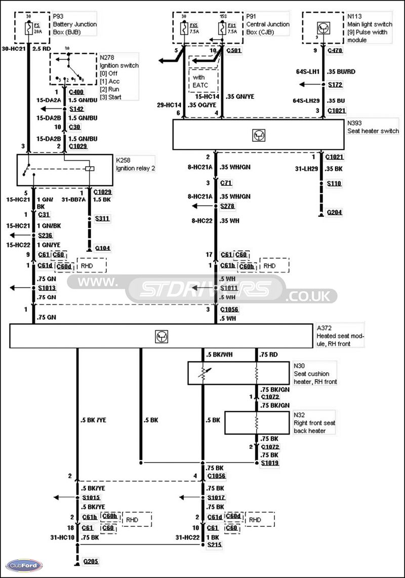

care model de rezistente sunt compatibile pt mondeo? cele renault cu termostat dar cu 2 fire sau cele oem cu patru fire? butoanele sunt la mondeo facelift cu potentiometru. din cate stiu pt configuratia electrica curentul trebuie sa treaca printr-un releu.astfel pe modul am avea mevoie de 4 fire...

da. am c60d, c60h. la facelift scrie ca la C60d Heated seats from Relay 2 si la C60h Heated seats from Switch. asta inseamna ca exista in releu in afara modulului? asta e schema electrica cu potentiometru

asta inseamna ca instalatia este deja pregatita! citind schema electrica de sus in jos, aveti tot pana la modulele C60 (A372) si C61
tot ce trebuie facut este sa mufam padurile corespunzator pe modul!
Pretul scade la 450 RON.
