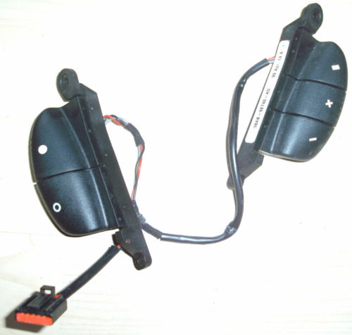

20 Iul 2011, 08:44
Buna ziua!
As vrea sa va intreb, daca mai am nevoie si de alte butoane sau cabluri pentru a instala tempomat pe masina mea din semnatura, inafara de acestea de pe poza atasata.
Va multumesc anticipat!
Re: Diagnoza IDS, modificari soft. & hardware Ford - DGAlexandru
20 Iul 2011, 19:36
Trebuie verificat daca aveti sau nu instalatia el. necesara (precablarea)... faptul ca e Ghia nu garanteaza asta.
Fiind din aceeasi perioada cu Mondeo 3, probabil are nevoie de alt senzor la pedala de ambreiaj si inca unul suplimentar la pedala de frana.... in rest probabil tine doar de soft.
Nu am avut cereri pt. Focus 1, deci nu stiu exact cum e sistemul, dar o sa ma uit in Ford TIS si in MicroCat sa vad cum stau lucrurile si daca am ceva lamuriri suplimentare, voi reveni cu ele.
