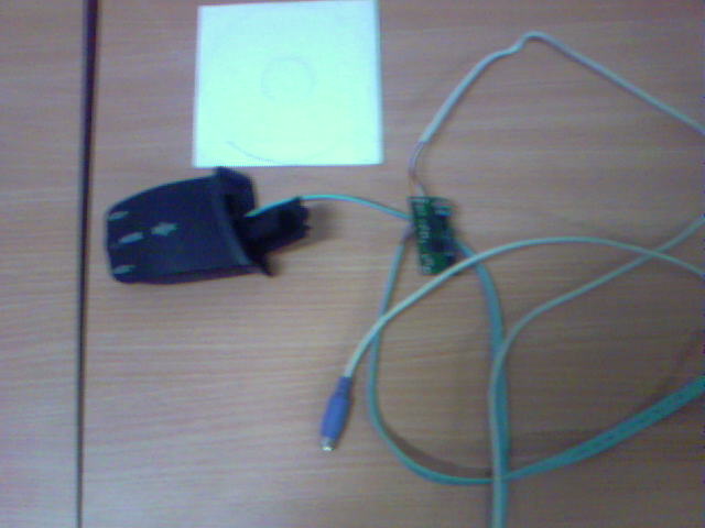

$1 scrie:$2quot;POZA ATTASATA"
Ai legat-o la un controler de tastatura si ai citit ce caractere iti returneaza fiecare buton; apoi le-ai setat in diferite programe ?
DGAlexandru
Mesaje: 8406
Re: www.autogadget.ro - navigatie ford
Mesajde Alma » 05 Sep 2008, 13:44
1. Am intrerupt circuitele originale al comenzii si am legat cate 2 fire/buton
2. Pe acestea le-am legat/lipit pe unitatea de tastatura identificand pozitiile ce trebuiesc actionate pentru a folosi butoanele F8....F12.
3. Cu ajutorul unui programel de realocare a functiilor butoanelor tastaturii le-am facut pe acestea sa functioneze ca butoanele de pe o tastatura multimedia respectiv: mute, vol UP, vol Down, Next track, Previous Track. ;)
Ideea e ca momentan nu-mi merge Next si Previous Track pe programul de CarPc eu testandu-l initial pe Mediaplayer. Urmeaza sa descopar daca programul are shorcut key pentru aceste doua functii iar apoi sa setez in consecinta cele doua butoane :-??

Mesajde Alma » 05 Sep 2008, 14:29
Gata! Mi-am setat cele doua butoane si acum am comanda de pe volan functionala 100% :D
