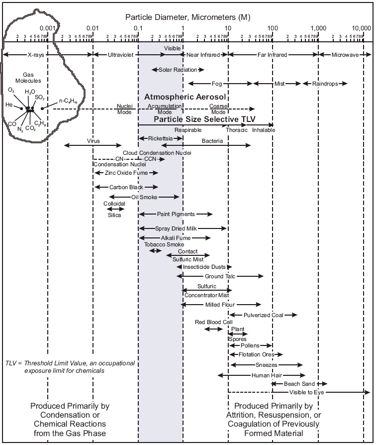

In alta ordine de idei un lucru e logic particulele de praf sunt fine,aerul pentru a trece mai usor are nevoie de goluri in structura materialului filtrant mai mari.Si daca tot ai adus vorba de masini de raliu te-ai interesat ce filtre au,in ce cutii, ce materiale si cat tin motoarele cu care se alearga pe probele de raliu? Ceea ce vreau sa spun este ca nu prea sunt pentru uz de zi cu zi si nici ca un filtru sport distruge motorul in x km.
Ca eu am avut ghinion de un filtru de 2lei prin care aerul trecea nestingherit cu tot cu praf si ca motorul a mers turat si ca am inceput sa completez ulei este doar un caz particular nu trebuie generalizat.

Mesajde BogdanF » 14 Apr 2009, 11:18
Ca sa nu mai vorbim prostii:
dimensiunea unei particule de praf este intre 0.05mm si 0.002 mm adica intre 2 si 50 de microni (10^-6 metri)
dimensiunile particulelor de argila sunt mai mici de 0.002 mm adica 2 microni.
Daca va uitati in poza atasata veti vedea ca dimensiunea unei particule de gaz este mai mica de 0.001 microni.
Deci pentru ca prin filtru de aer sa treaca o particula de gaz trebuie sa fie o gaura de 0.001 microni, iar pentru a trece o particula de argila de exemplu, cel mai fin material solid, este nevoie de o gaura de 2 microni, adica de 2000 de ori mai mare. Deci acum ii intreb eu pe cei care sustin ca un filtru de aer sport lasa sa patrunda in motor mai mult praf (2-50 microni) pe ce se bazeaza? Isi folosesc logica nu? Doar ca logica nu e buna daca nu se bazeaza pe date experimentale si pe cunostinte, si nu are cum sa demonstreze cineva fara un laborator dotat ca un filtru de aer k&n sa zicem are gaurile de x microni, si ca pe langa aer mai trec si particule solide.
Oricum teoria ca daca trece mai mult aer inseamna ca trece si praful nu are nici un temei. Poate sa treaca mai mult aer prin mai multe gauri suficient de mici pentru a opri cele mai mici particule solide.

Mesajde Otmar » 14 Apr 2009, 14:26
Sah mat, carcotasilor =D> Unda verde la filtre sport :D
