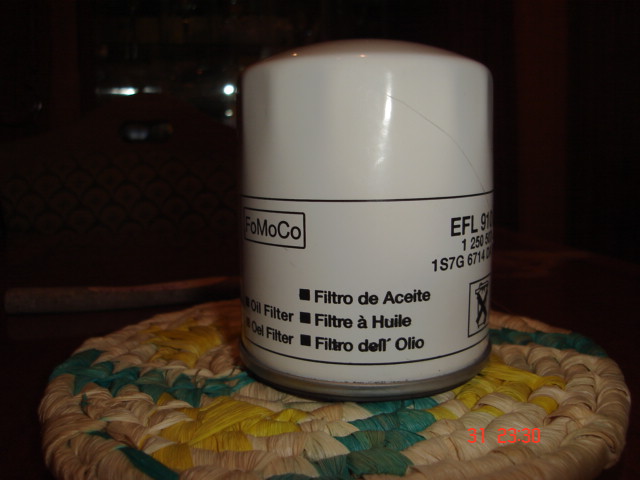

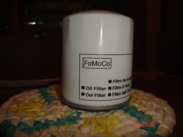

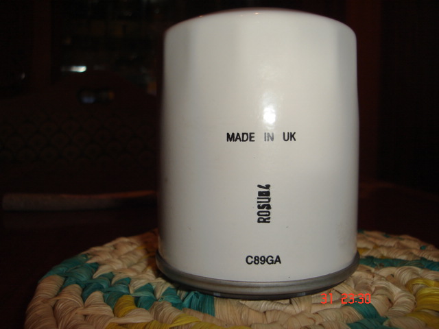

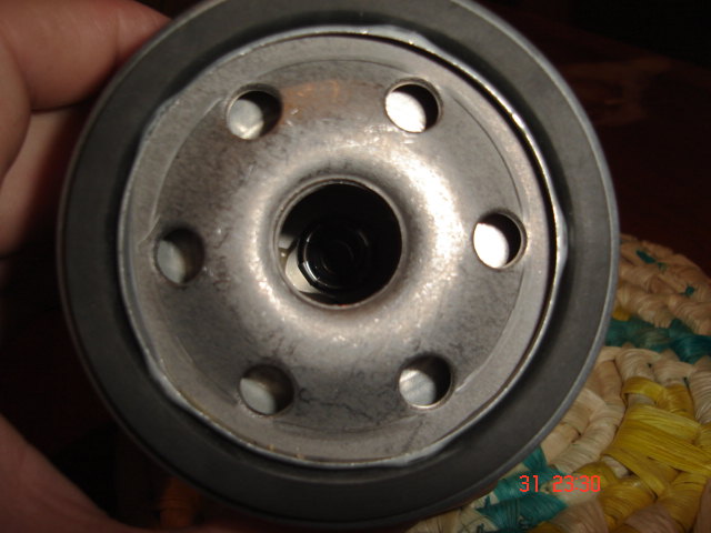

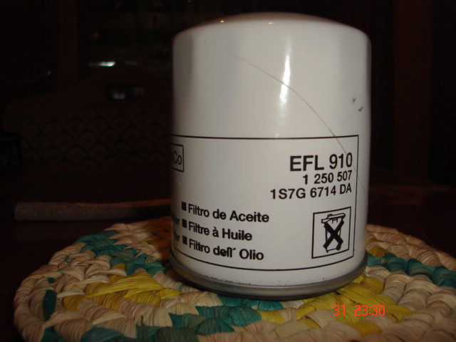

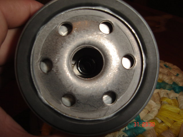

Buna,am comandat la o firma filtru + ulei ca era vremea sa schimb. Am benzina mk3 si la service or zis baiestii ca nu e bun filtrul. Noroc ca aveau si magazin cu piese si filtru de care trebuia. Cum nu ma pricepeam, fiind prima data cand schimbam uleiul si filtrul, am patit chestia asta. Nici acuma nu stiu ce filtru am primit de fapt... sa fie pentru mk3 Diesel? Eu l-as vinde, cu 10 RON mai putin decat pretul pietei. Din Timisoara sunt. Oricum ar fi interesant sa stiu pentru ce masina este. Daca stie cineva... Tnks.

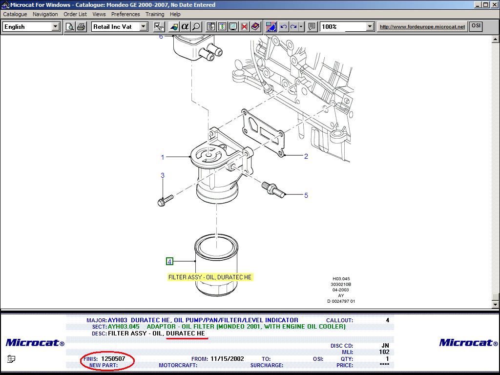

Uite o chestie interesanta in poza de mai jos:
LE: Acelasi cod apare si la filtrul de ulei pentru Fiesta ST 150, care are motorul de 2.0L de pe Mondeo.

nu stiu dece ,dar acum 5-6 zile am vazut ..colegul Catanic,, la un benzinar,,din 2004 filtru ca al tau ,am ramas si eu putin surprins pt ca al meu ca si al tau ,are un capac din plastic in care bagi filtru de ulei ,iar la el era tot asa alb si din fier etc ...O fii acum la modele astea noi ...

De Mondeo MK3 Diesel nu e. La noi filtrul de ulei nu are carcasa... e doar partea filtranta care sta pe un cadru din plastic. Filtrul intra cu totul in baia de ulei (nu sunt sigur daca aia de baia de ulei, dar e in partea cea mai de jos a motorului) si are un capac care vine peste el.
