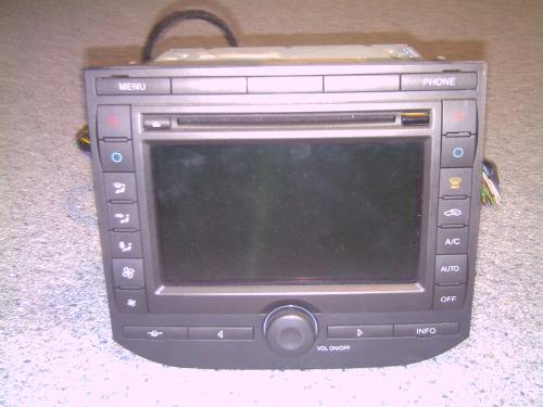

M-ar interesa si pe mn o navigatie color blaupunkt ptr. mondeo 2003 gen cum este in poza
Navigatie mondeo 2003

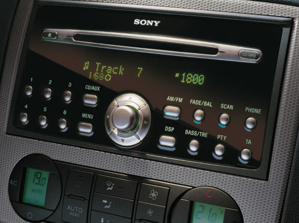

app dau la schimb un sony in poza

Mesajde DGAlexandru » 30 Noi 2009, 10:13
Daca v-ati fi folosit si voi de functia aia Cautare, din partea de sus a forumului, ati vedea ca puteti sa va faceti singuri rost de dvd-ul cu harta Ro pt. aceasta navigatie.
Incos2004 ce Mondeo 3 ai .. e prefacelift sau facelift - ai ecranul de la clima pe rotund (prefecelift) sau dreptunghiular ?
Daca e dreptunghiular, ai buton de ON sau de Auto pe el ?
Ca sa pui o astfel de navigatie trebuie sa ai modelul facelift, sa ai clima automata (buton cu Auto), trebuie sa schimbi masca centrala.
Asa cum ti-am zis intr-un MP, pe langa unitatea aia din poza de mai sus (care oricum e de Focus 2), mai ai nevoie de o unitate de DVD care la Mondeo 3 se afla in portbagaj (si cabluri pana la aceasta). Daca nu ai si aceasta unitate atunci nu poti nici macar sa pornesti ecranul din poza pusa de tine.
De asemenea, pt. a vedea filme pe acest ecran iti mai trebuie un modul, care e after-market (deci nu e de la Ford), care iti face pana la 3 intrari video. Pe una din aceste intrari video poti pune apoi ce player de filme vrei. Deci alti bani, alta distractie :P
In cazul in care ai facelift cu auto, iti ofer eu ce am de vanzare aici: viewtopic.php?f=130&t=42783 pe 700Euro + consola ta + antena ta radio + comenzile pt. clima + acea unitate audio Sony.
