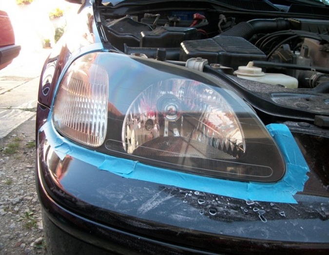

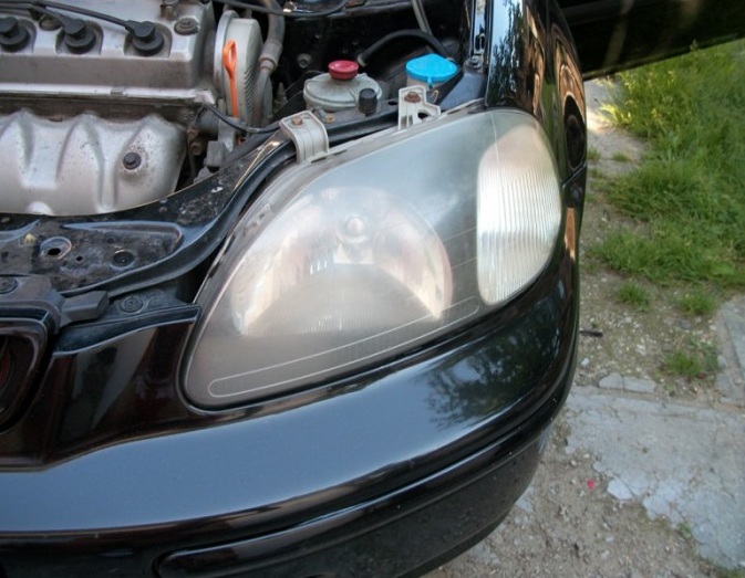

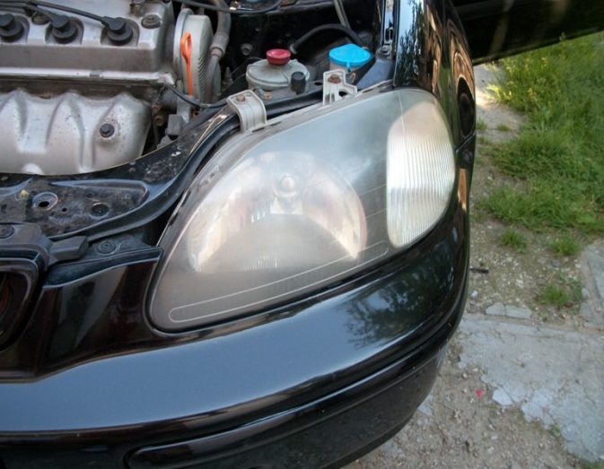

Reconditionare profesionala a farurilor, stopurilor matuite. Lucrarea se executa in maxim 24 de ore, la atelierul personal din Sibiu.
Pret 60 lei ambele faruri.

Fauruile se polisheaza in functie de gradul de matuire a acestora si se folosesc diferite substante. Cel mai frecvent am polishat cu o pasta abraziva profesionala de la 3M. Se trece prin etape diferite: se curata farul de murdarie, se polishaza cu un disc abraziv de 1500 si se ajunge pana la unul de 3000.
Cand se folosesc abrazive, defectele sunt indepartate nu mascate. In functie de cum veti avea grija de masina in continuare defectele vor aparea intr-un ritm mai lent sau mai rapid.
Atentie insa! Unele faruri se matuiesc pe interior, daca s-a montat pe un far un kit xenon aftermarket iar farul nu este conceput pentru xenon. Acele imperfectiuni nu pot fi indepartate!
