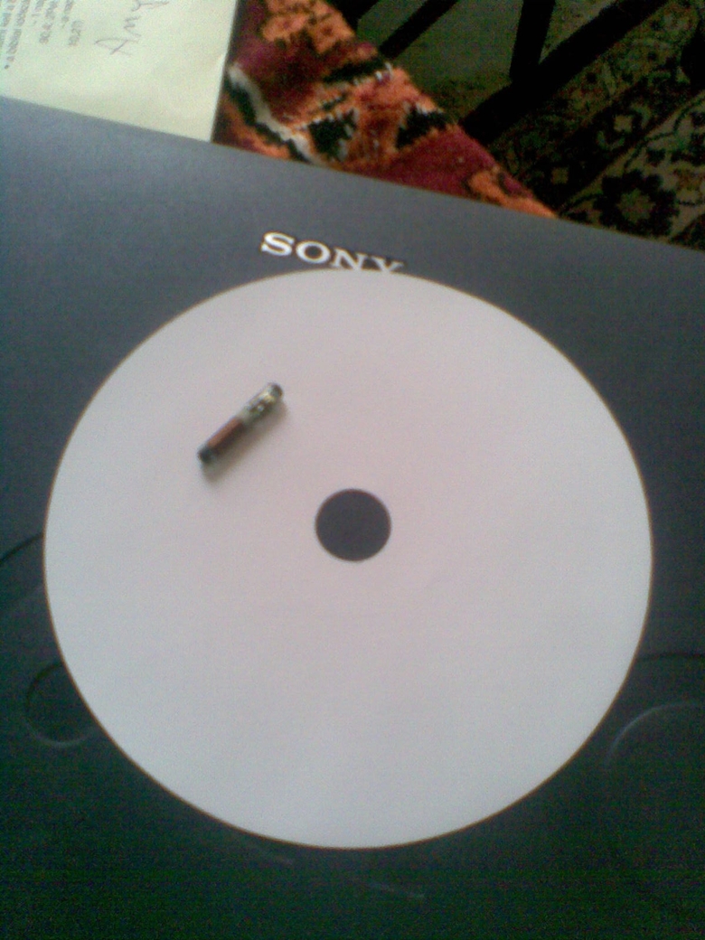

Vind cip cheie ford folosit(transponder) rezultat dintro cheie de ford.La cluj personal cu 50 de lei .Ce tip nu ma intrebati ca nu stiu.

poti sa ne zici daca e cilindric sau trapezoidal

Daca nu te superi, cred ca o poza ar fi de ajutor ptr identificarea tipului.

Cipul este de sticla cilindric cumparat cu ocheie ford ,nu am reusit sa programezi pe un turneo asa am cumparat un alt cip(o clona),dar cipul este bun(afirmat de cine mia facut clona)Atasezi la cerere si o poza.Dar scimb si cu alceva ce asi putea sa folosesc la fordul meu(turneo conect.se vede in semnatura)

Spune-mi te rog daca provine de la o cheie tip briceag. Daca da, cum l-ai scos de acolo?

nu cunosc cum este la ch.briceag.Dar am rasfoit un pic paginile internetului in mai multe limb si concluzia mea si citite este lipit la acea cheie cipul.

cheile tip briceag au cipul trapezoidal. (o prisma). din cate stiu eu acest cip de sticla provine dintr-o cheie cu 3 butoane clasica si se poate programa la mondeo mk3 si focus 1 printre altele. nu stiu daca e compatibil cu focus 2 sau mondeo mk4. daca gresesc sa ma corecteze cineva!

nu este compatibil cu focus 2, fiesta 6 si mondeo 4

are dreptate notme81,intradevar provine din cheia amintita
