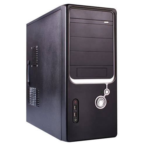

intentionez sa pun 2 ventilatoare ( carcasa e cea din poza )

carcasa pare un noname. Daca are optiunea ii poti aduga un ventilator de 120mm in spate care sa scoata aerul cald si unul pe panoul lateral (vezi ce dimensiuni suporta, 80mm, 92mm, 120mm) care sa bage aer rece spre procesor.
Placa de baza banuiesc ca e ceva mai buget (Asrock, ECS, Foxconn) care nu-ti prea da posibilitati extinse de OC. Cu o placa de baza limitata nu prea poti duce sus un procesor pentru ca e posibil sa prajesti placa de baza inaintea procesorului.
