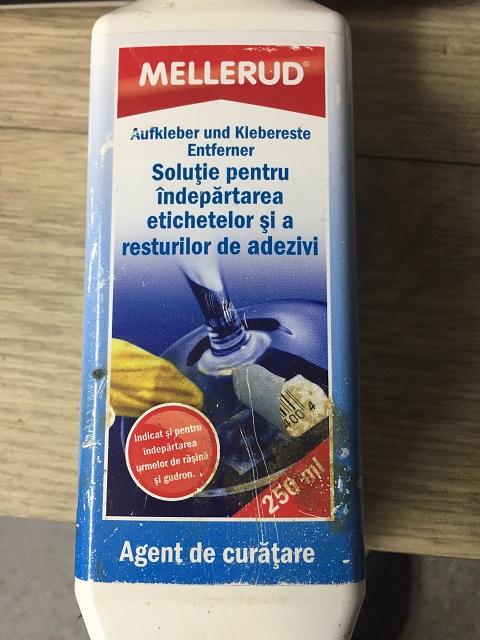

27 Noi 2020, 18:10
Cu asa ceva rezolvi cel mai bine. Lasi 20sec sa se inmoaie, si apoi cu o spatula de plastic iei tot.
