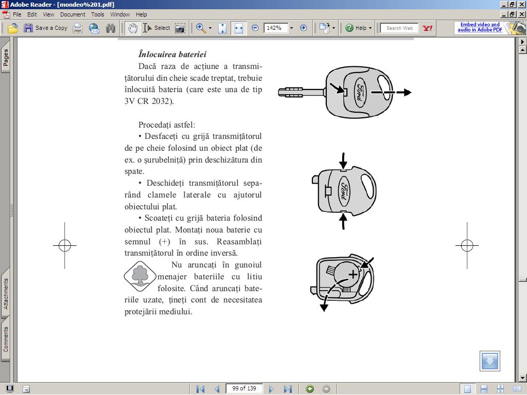

Si pt ca s-a luat un prieten de mine ca te-am pus sa desfaci cheia cu ciocanul, :D, uite ai si un atas cum se desface cheia, desi prioritatea mea era sa te impiedic sa faci greseala sa stergi cu alcool izopropilic.
