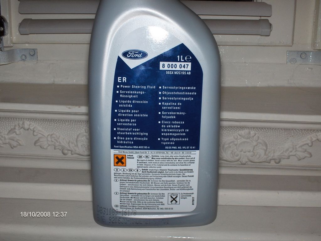

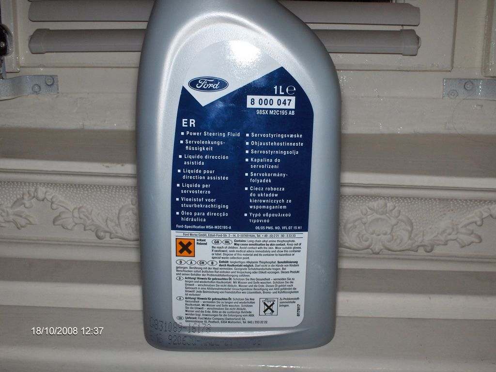

eu am gasit original FORD 60 ron L,cred ca asa am sa procedez si eu cu golirea ,alta solutie nu vad pentru a scoate tot lichidul --multumesc de sfat :)

De unde ai achizitionat uleiul servo ?
Re: Stie cineva cum se schimba lichidul de servo-directie ??????
18 Oct 2008, 11:25
$1 scrie:$2e unde ai achizitionat uleiul servo ?
de la FORCAR
