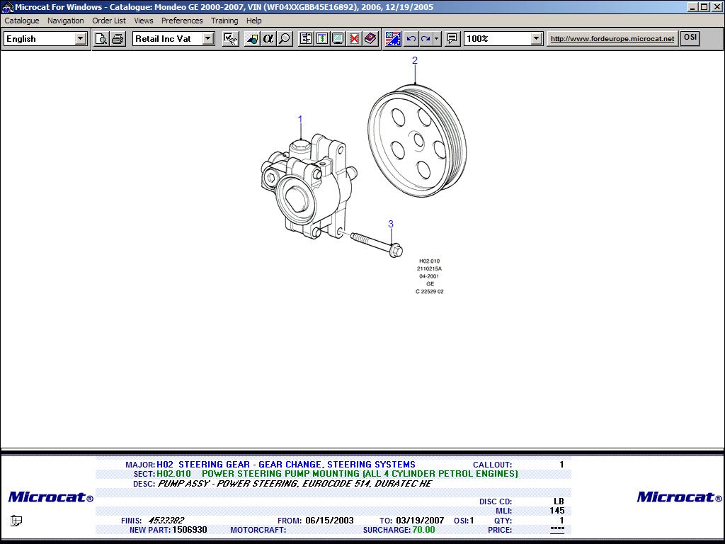

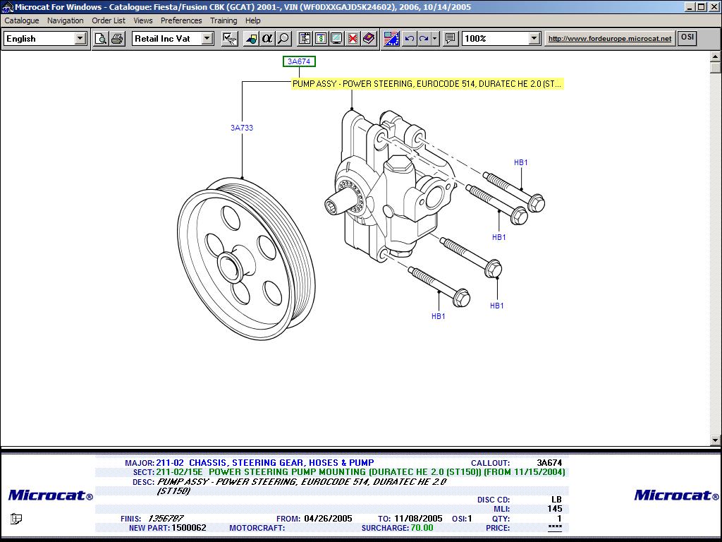

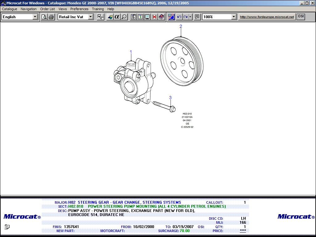

Da-ne seria de sasiu (WF0...) sa cautam codul FINIS al pompelor si sa vedem ce gasim.

Codurile FINIS nu se potrivesc, si nici piesa nu prea seamana.
