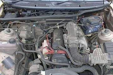

Acum depinde ce motor ai. Daca ai un 2000 OHC care arata ca in poza ai de facut in felul urmator:
Piese de care ai nevoie:
1. Flansa filtru de aer de pe un BMW de la cap patrat la rotund (Iesirea debitmerului este patrata, filtru tau de aer are iesirea rotunda).
2. Colier (daca nu vine filtru de aer cu el in pachet)
3. O tija rotita pentru sustinerea filtrului de aer.
Manopera:
1. Desfaci debitmetru de pe cutia filtrului de aer
2. Scoti cutia filtrului de aer
3. Montezi tija de sustinere a filtrului de aer pe o gaura unde era prinsa cutia de la vechiul filtru.
Sfat: prinde-o pe gara mai din fata masinii ca ai acces mai usor
4. Prinzi flansa de debimetru si in partea cealalta de filtru de aer.
Ai 100% sanse sa mai ramai cu o recirculare sau doua care iti treceau prin filtru de aer. Le poti anula linistit, dar este indicat sa pui ceva (preferabil tifon in mai multe bucati prins cu un colier) ca sa "filtrezi ce intra".
Multa bafta!
05 Mar 2007, 11:22
Scuze am uitat poza :D
05 Mar 2007, 12:57
merci mult! asta e motorul. exact asta era si problema mea, faptul ca nu stiam ce sa fac cu recircularile care imi ramaneau.
05 Mar 2007, 13:34
Le "filtrezi" :D Oricum ar fi bine sa le prinzi intr-un mod sub filtrul de aer. Le poti prinde cu niste soricei negrii ca sa nu se vada urat de furtunul care iti iese din debitmetru.
