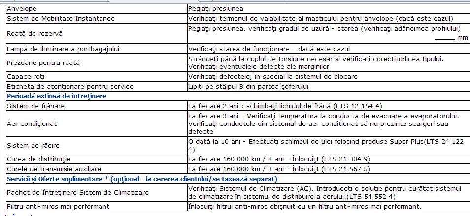

4focus-ai perfecta dreptate.
Sistem de frânare La fiecare 2 ani : schimbaţi lichidul de frână (LTS 12 154 4)

ma bucur ca ai atasat si pagina din ETIS =D> ,pe viitor novicii sa poata vedea cu ochii lor :)
