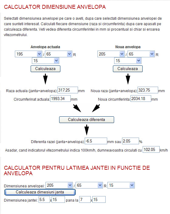

da, se poate
nu trebie sa schimbi jantele daca se incadreaza intre valorile din attachment
din cite cunosc este adimis pina la o diferenta de 3%
