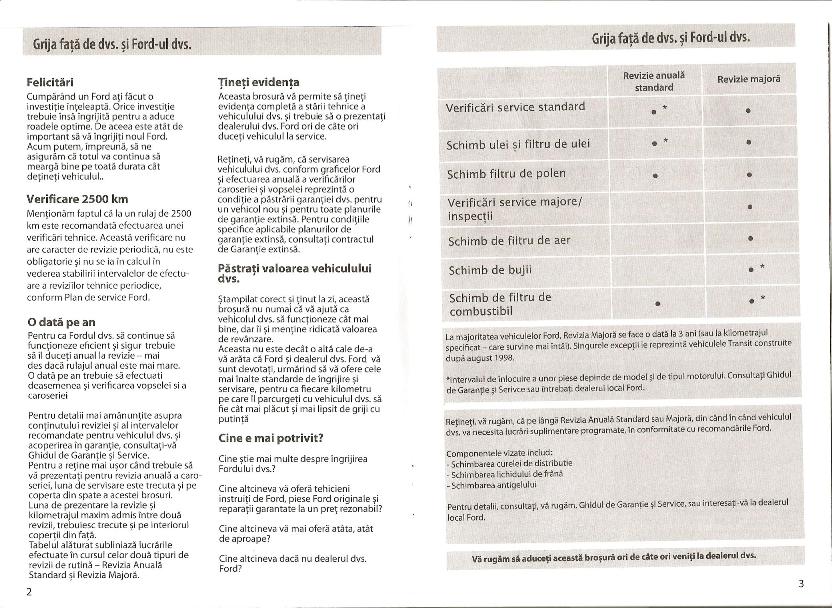

Hmm...eu am cumparat o Fiesta noua in iulie 2007 si m-au avertizat ca daca nu ma prezint la inspectia de 3 luni / 2500 Km, pierd garantia.
Re: Perioada revizie obligatorie la autoturism nou
17 Mar 2011, 19:19
cea de 2500 km e optionala,se verifica doar starea generala,nivelul lichidelor...
17 Mar 2011, 21:08
Asta ai mai spus odata, am priceput care-i punctul tau de vedere, dar cat de sigura este aceasta informatie, care-i sursa?
Mie mi-a spus ca-i obligatorie agentul de vanzari care mi-a vandut masina.
17 Mar 2011, 23:41
scrie in carnetul de evidenta a lucrarilor service.
