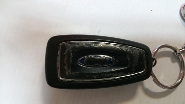

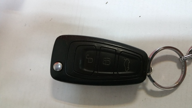

buna.Si eu am un ford focus din 2011 si caut sa cumpar o cheie sau o carcasa dar care sa aib semnul ford pe ea.Ma ajuta cineva?multumesc
modelul este cel din poza
Re: am pierdut singura cheie de la masina. Ce fac?
16 Mar 2016, 10:34
Poti cumpara de aici : http://slick99shop.blogspot.it/search/l ... si%20C-Max
Multi dintre noi cumpara de la el. E ok tipul.
