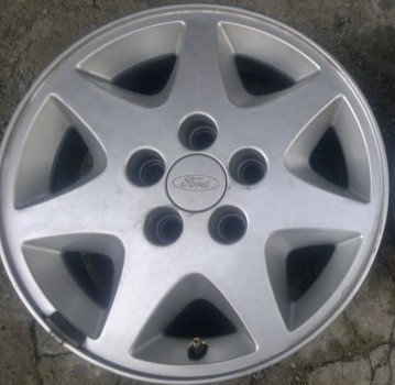

janta ford-stie cineva de la ce model e?
11 Sep 2011, 22:47
am cautat jante ptr iarna si o ruda (de sex feminin) din germania mi-a trimis o poza cu o janta in 5 prezoane,pe care le-a gasit la dezmembrari.sunt curios daca se potriveste pe focusul 2,ea nestiind sa-mi spuna ce ET si PCD au.daca cineva stie la ce auto s-au folosit si ce ET si PCD au,astept sa-mi impartaseasca cunostintele.multumesc anticipat!

chiar nimeni nu stie?cel de la dezmembrari spunea ca e de la un ford mai vechi,posibil scorpio.numai ca eu stiam ca scorpio e in 4 prezoane!

Cred ca sunt de pe ford escort, nu sunt sigur.
Am avut si eu unele exact la fel pe FF2 si merg fara probleme.

din cite stiu eu Escort-rile, Sierra, Scorpio, Mondeo MkI si FF I sunt in 4 prezoane.
eu cred ca sunt de pe un Mondeo Mk2.
CB este 63,3 si PCD-ul la toate fordurile este 108 cu exceptia la citeva modele Galaxy, C-Max si S-Max.
eu cred ca ar trebui sa mearga si pe FF II, ramine de vazut Et-ul daca iti convine.
dar nu cred ca arata cel mai bine pe FF II, parerea mea

eu as zice sierra parca am vazut in poze modelul asta poate te ajuta vreun coleg cu model mai vechi..........

da, am vazut si eu pe sierra si escort modelul acesta, dar nu am vazut sierra si escort cu 5 prezoane

Sunt de Ford Scorpio Mk1 5x108 6Jx15H2 ET38.

multumesc !la 10 € bucata nu mai fac mofturi de cum arata!numai ca ET-ul e cam mic!spar sa se potriveasca pe focus 2.jantele sunt de 15".

am vazut-o si pe asta, nu am stiut ca Scorpio are 5x108
atentie, ca la unele modele FF II nu merg jantele R15.
