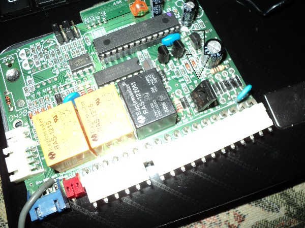

da era sub capota, am scos cablul cu tot cu sirena, si stau cu sirena sub volan,ca am luat-o ieri in casa si am probat-o, tot am mai scos unitatea alarmei, am mai gadilat-o, in speranta ca poate suna, am incercat sa o resetez, nu vrea, si pana nu vad ca merge nu mai pun sirena sub capota. sirena este buna, firul maro are 10 cm, deci e exclus sa fie ros sau ceva ca ma gandeam dar...atunci ramane ipoteza ca e unitatea centralei si anume poate tranzistorul acela, sau...daca e sa gasesc la cineva o unitate CL 5100 T si sa o schimb direct...
am pus o imagine cu placa alarmei, si sageata unde e tranzistorul, firul maro e pe pozitia 7 de la dreapta la stanga

deci, firul maro daca atingea caroseria putea duce la arderea tranzistorului.
este posibil ca la tine sa fie alta cauza care a generat acel defect.
daca schimbi unitatea trebuie schimbata sau reprogramata si telecomanda.
varianta comoda este sa apelezi la un electronist.
