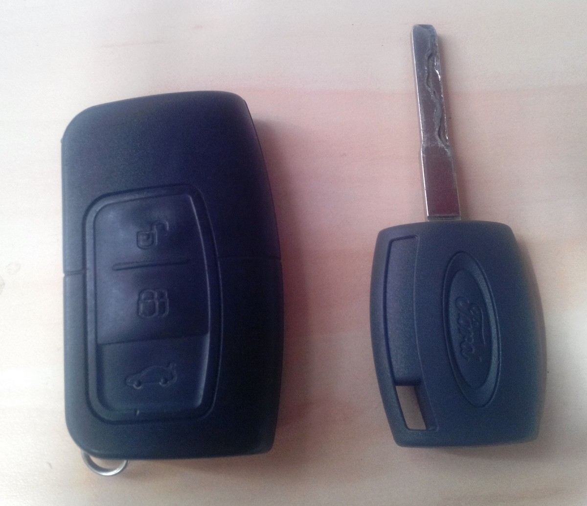

Am cumparat de curand un Focus din 2012 cu pornire din buton. La masina am doua chei, cea din stanga e cu telecomanda iar a doua e simpla, fara butiane. Cu cheia din dreapta pot descuia mecanic masina dar nu pot face nimic altceva, daca apas butonul de pornire imi da mesajul" key not detected" sau asa ceva. Stie cineva cam ce-as putea face sa pot porni si cu a doua cheie? Multumesc.

O bagi in gaura de la volan. E cheie mecanica si cu cip... nu are baterie pt. a transmite codul.
... dar e ciudat ca masina are o astfel de cheie, fiind dotata cu buton pornire.

Am incercat, langa volan am un obturaror rotund de plastic iar sub acesta este o noua piesa de plastic cu o fanta mica insa cheia e mai mare decat aceasta si nu intra in gaura. Cred ca este de forma sau asa ceva. Ma gandesc sa nu fie desincronizata cheia mica, cum sunt la cheile clasile cu transponder, ce nu actioneaza imobilizatorul. Nu stiu cum se face activarea cheii, in manual scrie numai pentru cheia clasica, nu si pentru buton.
