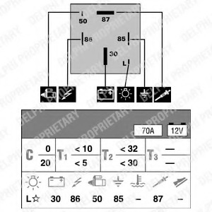

Am o rugaminte, imi puteti spune ce inseamna fiecare pin al acestui releu?
Mai exact, nu inteleg pinii 50, 86 si 87.
Multumesc anticipat.

Tensiunea aplicata la pinul 30 se transmite catre pinul 87 in momentul cuplarii releului.( in speta +12v ) Deci la 87 se leaga bujiile cum da si in schema. Pe pinii 86 si 85 se alimenteaza releul ca sa se cupleze , cu + la 86 si - la 85. Pinul marcat cu L iti aprinde becul in bord si 50 babau stie ce face. Ar trebuii sa alimentezi releul si sa vezi ce se intampla cu respectivul pin. Exista riscul sa apara tensiune pe el dupa ce inceteaza alimentarea releului intre 86 si 85 desigur. Adica sa ia tensiunea de pe pinul 30. Asta e simplu de vazut. Bafta

Cred ca la "50" e demarorul. Poate ca se decupleaza bujiile pe durata actionarii demarorului, ca sa nu se suprasolicite bateria.

Sau sa ,,taie'' demarorul pe perioada actionarii bujiilor.

Asta nu se intampla la nici o masina.
