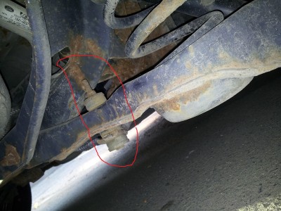

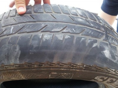

Am luat 4 buc cauciucuri noi Dayton noi 185/65/14 , am fost la vulcanizare , cand mi-a dat jos rotile pe spate erau tocite pe interior (acum nu stiu daca ala de la care le-am luat le-a schimbat cu cele de pe fata) , baiatul de la vulcanizare a tras de roata sus jos , stanga dreapta si m-a chemat , mi-a arata ca joaca o bucsa cred eu ca e de la bascula din spate (nu ma pricep) , nici nu mi-a trecut prin cap sa fac poza , acum ala de la vulcanizare mi-a spus ca ar trebui sa ii fac unghiul de fuga pe spate , dar inainte , sa schimb alea , ca altfel le toceste si pe astea la fel in cateva zile ,am sunat la toti mecanici care ii cunosc si culmea toti intra in concediu... , daca stie careva cum se numesc , si cat ar fi ca pret

cel mai probabil au fost schimbate de pe fata pe spate. ce arati tu in poza par bucsiile de la bara stabilizatoare care in opinia mea nu are cum sa afecteze ungiuriile.... oricum la cum arata cauciucuriile acelea, este bine sa ii faci masinii o verificare la directie.

cred ca in poza apare bucsa de la bratul port-arc

Ce arati tu in poze e bieleta antiruliu si nu are nici o treaba cu uzura cauciucurilor.
Dute undeva si fa-i o constatare serioasa, pe forum nu are cum sa iasa cum trebuie.

Multumesc , ala de acolo mi-a arata ca au joc si astea , o sa incerc sa gasesc un service serios
