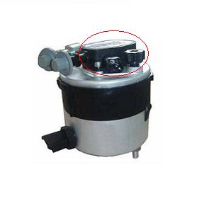

Pune cineva o poza cu filtru cu si fara incalzitor?

Mesajde evanul » 13 Ian 2012, 12:17
Cel original ford 1386037 are incalzitor si este in jur de 180 lei cu tva, o adresa de mail sa iti trimit o poza cu el.

Mesajde link2 » 13 Ian 2012, 12:28
$1 scrie:$2Da ai avut dreptate cu incalzitorul ,am sunat la axevo si au zis ca la pretul de 180 lei filtrul este fara incalzitor ...incalzitorul
mai costa vreo 200 lei.
inclin sa cred ca nu ai primit o informatie corecta, filtrul ford (UFI) e cu incazitorul capsulat cu nituri pe capacul filtrului si nu se poate desface. Chiar ieri am cumparat si eu unul de la Axevo cu 180, deci banuiesc ca vb de acelasi filtru.
uite aici o poza, preincalzitorul e in capacul de plastic de sus in care intra furtunul de tur si mufa verde de alimentare download/file.php?id=96737&mode=view

Da,de filtrul de motorina original (UFI)de la axevo la 180 lei este vorba ...si inseamna ca tanti de la axevo care mi-a zis ca nu are incalzitorul nu a inteles intrebarea sau nu era in cunostinta de cauza.Intrebarea mea a sunat cam asa:
Imi spune-ti va roga daca filtrul de motorina original pt FF2 Diesel... are incalzitor sa nu?!
Raspuns: Nu...tre sa il cumparati separat si costa in jur de 200 lei sau puteti sa-l folositi pe cel vechi.
Poate nu am formulat eu corect intrebarea sau....
Am atasat filtrul de motorina original care apare la axevo pe site si daca capsula de plastic din capat este incalzitorul asa cum ai spus insemna ca il are "by default".

Mesajde adispan » 19 Feb 2017, 21:45
ai filtrul din poza care e cu 2 posturi mai sus
