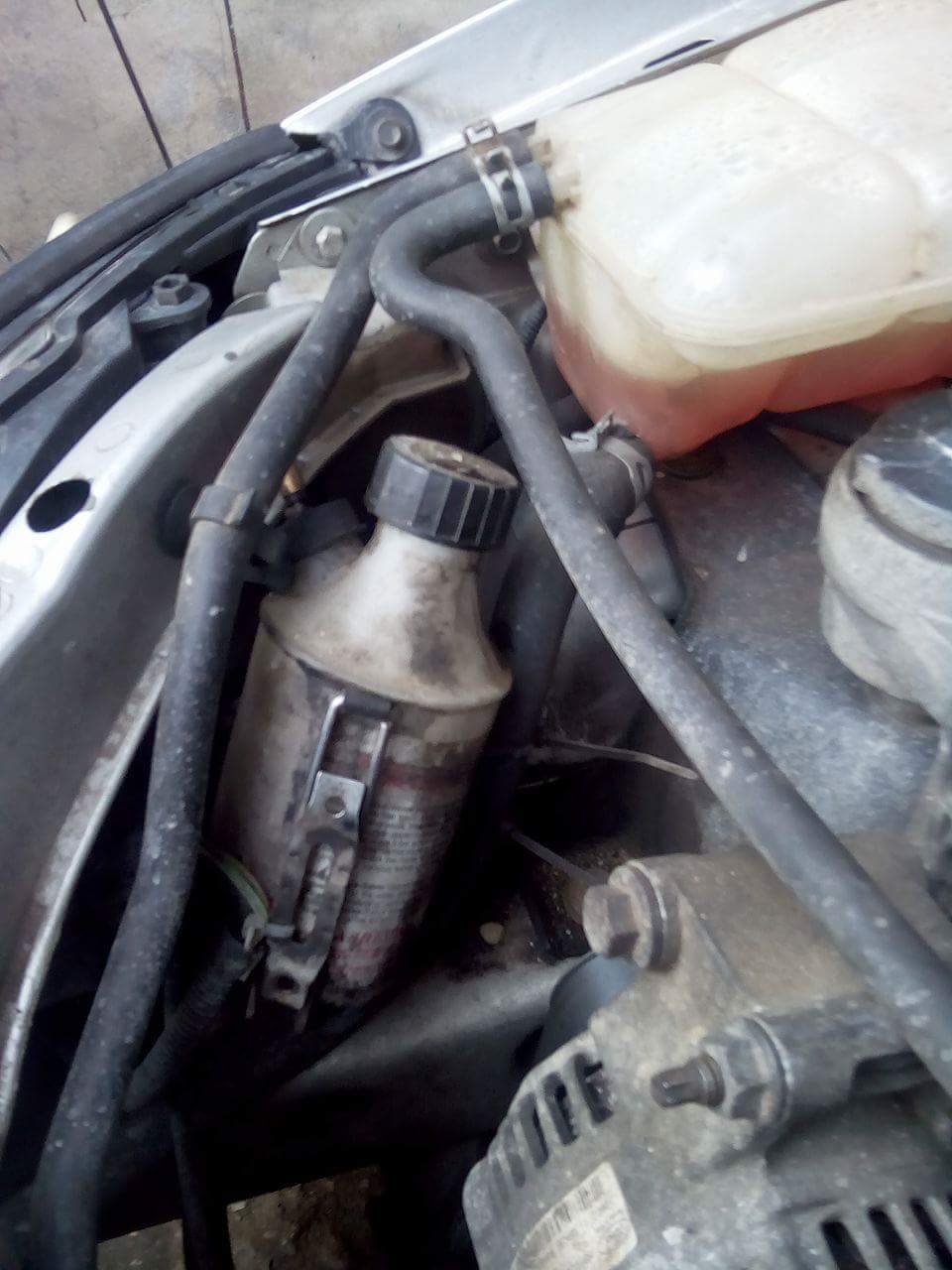

Mesajde Onet Constantin » 28 Feb 2017, 02:04
Salut stie careva pt ce este bidonasul acesta . Am cumparat masina si lam vazut
Onet Constantin
Membru din: 12 Iul 2016, 19:37
Re: Stie cineva cum se schimba lichidul de servo-directie ??
Mesajde adispan » 28 Feb 2017, 07:06
aia e o inventie, cine stie ce dracu au facut aia dinaintea ta la masina
iese vreun furtun din el? are ceva in el? ce culoare? ce miros?

Mesajde morari leontin » 05 Mar 2017, 11:50
Cred ca este vas recuper vapori ulei motor.
morari leontin
Mesaje: 3141
Membru din: 11 Iul 2009, 09:53
Localitate: Milano-East Coast-Italy
Maşina: Ford Focus SW. Ghia din 2001 1800tdci 85kw 115cv,Ford Fiesta Plus din 2009 1.2 benzina 60kw 82cv
VIN: WFONXXWPDN1C39817
Mesajde bricy » 05 Mar 2017, 12:02
Ala e rezervor de ulei pentru supape si se monteza odata cu instalatia de Gpl.
bricy
Mesaje: 3452
Localitate: Tecuci
VIN: WF0NXXGCDN1P72637
Mesajde Dar3devil666 » 14 Mar 2017, 12:44
E vasul de la ulei servodirectie

Mesajde Wolo » 27 Mai 2017, 01:31
$1 scrie:$2alut stie careva pt ce este bidonasul acesta . Am cumparat masina si lam vazut
Stiu ca este un raspuns cam tarziu dar iti explic ce este aia...In recipientul ala se pune ulei FlashLube care este "supt" in galeria de admisie (intre clapeta de acceleratie si supape).Uleiul asta ofera protectie suplimentara la supape.Am vazut o reprezentare grafica si uleiul apuca sa intre si in camera de ardere (cap piston,pereti cilindri).Uleiul este subtire si are un miros usor parfumat dar masina nu scoate fum sau chestii de genu',se consuma o cantitate mica la mia de km.In Germania,instalatii FlashLube se monteaza pe masini cu GPL,am vazut cateva masini aduse din Germania care aveau chestie dinasta.Am si eu...(vezi poze https://imgur.com/a/YXW4E si intrarea https://imgur.com/a/54QHr)
