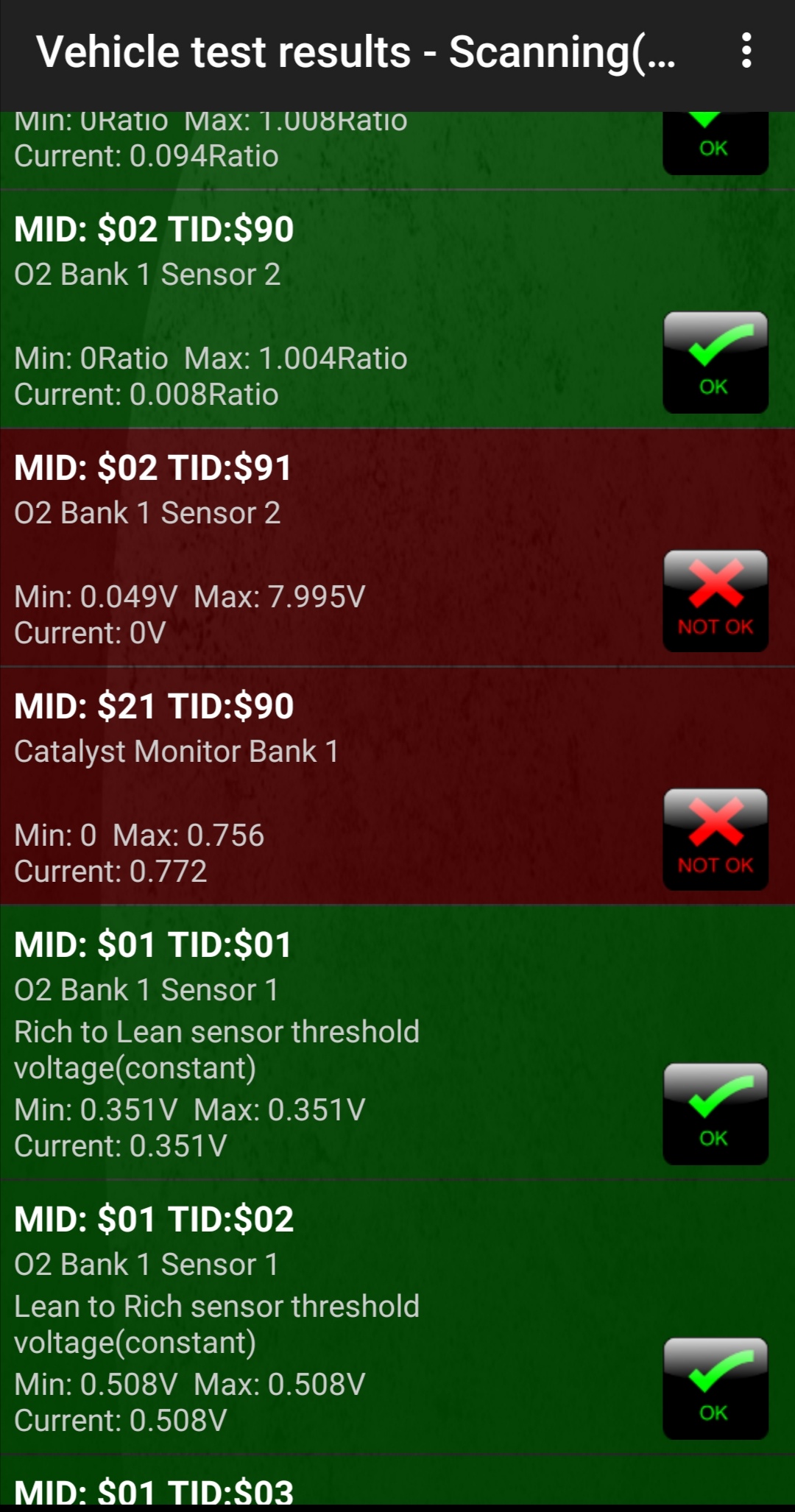

Mesajde alemihaita » 02 Dec 2021, 13:59
Va salut.
Ma confrunt si eu cu aparitia p0420 la intervale de 400-600 km parcursi, asta insemnand aprinderea MIL.
Am scanat cu Torque starea senzorilor de oxigen si am descoperit ca ar fi ceva erori la senzorul de dupa catalizator.
Ce ar putea insemna asta? Catalizator cu probleme sau sonda lambda defecta?
Este vorba de 1,6 benzina / 74 kw

Re: Eroare Catalizator / Sonda Lambda - P0420
Mesajde Artanis94 » 02 Dec 2021, 16:01
Ar putea fi senzorul in sine de vina, poti incerca sa pui unul nou sa vezi daca se rezolva.
Posibil sa apara si din cauza ca ai exista ceva scapari de gaze pe evacuare, ori catalizatorul e prea plin de funingine (asta de obicei se intampla la masinile care ard mult ulei). Ai observat si ceva pierderi de putere a motorului?
Mesajde alemihaita » 04 Dec 2021, 17:51
Astazi am facut un drum de vreo 150 km si cum nu mai aparuse eroarea p0420 de ceva vreme am bănuit ca ar urma sa apara curand si in consecinta am pus Torque sa scaneze si sa-mi afiseze grafic valorile pt sonda lambda 2. Dupa vreo 70 km banuiala mea a devenit realitate, MIL s-a aprins si din nou a fost înregistrată eroarea p0420. Uitandu-ma in acel moment la valorea înregistrată pt sonda lambda 2 am vazut ca tocmai sărise peste valoarea de 1V. Avand in vedere ca aceasta eroare imi apare sporadic la intervale de cateva sute de km banuiesc ca de vina ar fi sonda lambda care uneori da eroare.
Totuși, ce sanse ar fi ca sa fie catalizatorul cu probleme? Daca ar fi infundat sau semiînfundat nu ar trebui ca eroarea respectiva sa imediat dupa ce o șterg?
Masina are 210.000 km, motor 1,6 benzina, 74kw.

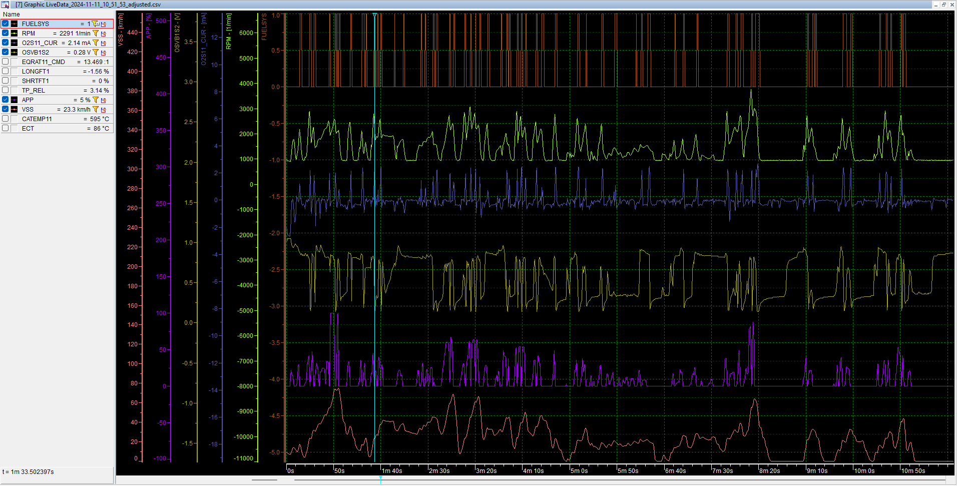

Mesajde xxl_cm » 05 Dec 2021, 00:49

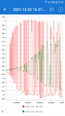

eu am pus diagnoza si am instalat pe telefon un soft free de diagnoza.
am pus niste graficie cu tensiunea la ambele sonde lambda:
- cu motorul rece sonda lambda 1 are tensiuni intre 0.1 si 0.9-1.0 V iar sonda lambda 2 are tensiuni intre 0.4-0.45 V
- pe masura ce se incalzea motorul sonda lamda 2 avea tensiuni cu o variatie din ce in ce mai mare: 0.4-0.5 V, 0.4-0.6 V, 0.3-0.7 V si tot asa se marea intervalul de variatie
- dupa 3-4 minute de functionare a motorului sonda lamda 2 deja avea variatii de tensiune la fel ca sonda lambda 1 intre 0.1 si 0.9-1.0 V. singura diferenta era ca sonda lambda 2 avea o usoara intarziere a cresterii tensiunii la apasarea pedalei de acceleratie.
o sa incarc un istoric in aplicatie si o sa fac un grafic cu tensiunile celor doua sonde lambda sa vedeti ce vreau sa zic.
cred ca sondele functioneaza ok sau cel putin sonda lambda 1. problema s-ar putea sa fie catalizatorul cu fagurele spart
sonda lambda 1 am defacut-o recent: era neagra complet dar nu avea nici un fel de depuneri.
sonda lamnda 2 am desfacut-o prin vara si am curatat-o cu spray de frane.
Mesajde werty8 » 06 Dec 2021, 20:07
Nu are probleme sonda, cea post catalizator trebuie in mod optim, cu un cat bun sa afiseze un grafic plat spre 1v (0,6....0,9v). Asta inseamna ca este foarte putin oxigen in gazele evacuate, adica catalizatorul isi face treaba bine. Cand cele doua sonde arata un grafic in tandem sau cu un mic delay catalizatorul nu mai este eficient. Deci ai de schimbat catalizator chiar daca nu este fizic infundat. Se poate strica si de la contaminare cu antigel de exemplu.
Ca si confirmare cu motorul incalzit bine masoara cu un termometru de acela tip pistol daca carcasa catalizatorului trece de 350 de grade in partea din spatele lui, daca nu trece e clar catalizator ineficient.

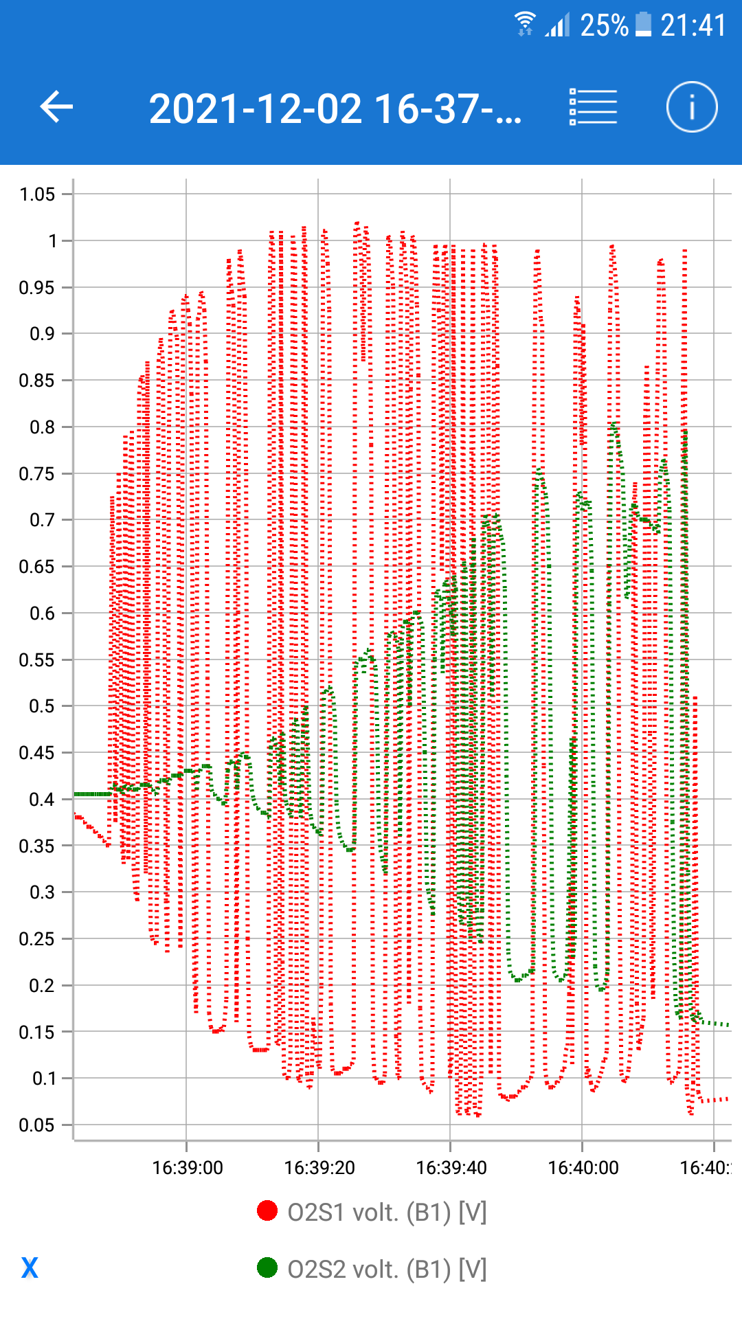

Mesajde xxl_cm » 11 Dec 2021, 18:39
mie imi apare eroarea P0420 pe langa alte erori de misfire cylinder 1 P0301 sau random misfire P0300
iar ca sa gasesc prin zona un service cu o camera endoscopica slabe sanse, mai bine comand eu o camera endoscopica de pe net sau urmaresc cand mai apar la lidl cate o promotie cu camera endoscopica
am pus un grafic cu tensiunea de la sondele lambda dinainte si de dupa catalizator facuta de la momentul pornirii motorului.
se poate observa ca imediat dupa pornire atunci cand motorul e rece sonda lambda de dupa catalizator are o variatie mica (graficul verde) pe cand la 1-2 min de la pornirea motorului ajunge undeva aproape de valorile sondei lamda de dinainte de catalizator (graficul rosu)

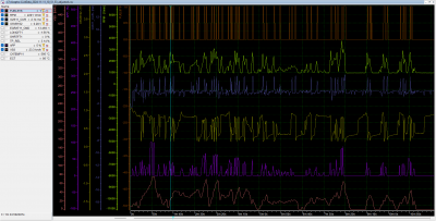

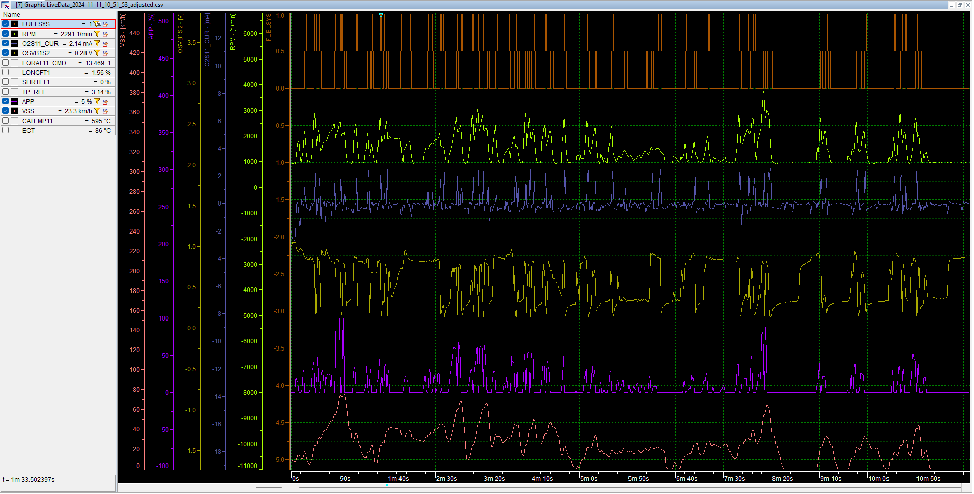

Mesajde yankee » 15 Apr 2025, 16:56
Salutare,
cine este interesat de un log de reper de la un motor cu catalizator recent inlocuit (NOU) aveti urmatoarea captura de ecran :
Info:
- Ford Focus mk3 , facelift, 1.0 Ecoboost (~2017)
- logul este trimis online, inregistrat cu Forscan (prin diverse indicatii si incercari de inregistrare, multumesc si de atat :( , as fi vrut inregistrare si din mers constant-viteza si turatie constante);
- din pacate n-am reusit sa obtin loguri cu aceeasi parametri pe acelasi traseu si stil de mers pentru o comparare mai fidela (e mai greu sa obtii astfel de inregistrari de la o persoana oricare , ...sa aiba si rabdare , in functie de posibilitati)
- pt cine cunoaste: fisiserul din forscan a fost exportat ca CSV, apoi ajustat incat sa fie posibil din importat in CANape ca apoi sa fie usor vizualizabil pentru analiza in forma atasata)
- senzorii O2 sunt 1 de tip broadband si 2 de tip narrowband
- nu inteleg de ce proprietarul n-a reusit sa gaseasca parametrul pentru tensiunea senzorului 1, dar, ne putem orienta si din parametru de curent (mA)
- am scos din grafic param LONGFT1 pentru ca nu inteleg de ce a oferit valor doar intre -1.56...0.78%, o fi atat de perfect motorul :) !?
- cine intelege parametrii si are nevoie de valori pe anumite zone, va puteti folosi de mouse pentru selectie in imagine si astfel sa identificati valorile de pe axe
!!! motorul nu a avut consum de ulei sau de antigel
!!! parca avea ceva probleme cu valva EVAP sau clapeta de la buson rezervor, din ce relata: cand valva era pe deschis se auzea zgomot la calpeta de alimebtare combustibil, am dedus ca clapeta nu etansa... Din pacate, n-am inteles in final, daca s-a confirmat problema cu clapeta sau valva...
SI INTREBAREA GENERALA:
DE CE LA MOTORARELE ASTEA de Ford focus mk3 , mai ales 1.0 ecoboost, catalizatorul devine ineficient atat de rapid (chiar si sub 100.000km). Ce cauzeaza aceasta uzura asa rapid?
- intrebare valabila in cazul in care nu sunt alte erori decat cea a topicului P0420
