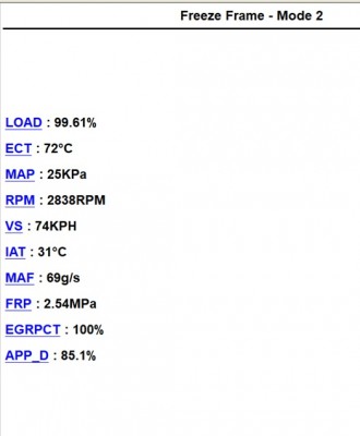

Mesajde kintelb » 29 Mai 2024, 14:35
Buna ziua.
V-as ruga sa ma ajutati cu un sfat.
Un mic istoric:
In dec. 2023 am ajuns la service cu problema DPF infundat. A urmat demontarea si trmiterea filtrului la curatare. Mi s-a comunicat ca au constatat scurgeri de ulei la turmina si trebuie reconditionata. Turbina a mai fost reconditionata (Tg Mures/ Corunca) cand am cumparat masina cca 5 ani si am parcurs cu ea 90.000 km. Eu nu am avut simptome de defectiune, consum ulei 2mm pe joja intre schimburi, consum combustuibil ok.
Am zis, ok sa nu am probleme cu masina.
Am parcurs 6.000 km si am urmatoarea prolema; la accelerare brusca pana peste 3000 rpm masin intra in limp mode. Opresc iau contactul, repornesc si dispare.
Pe tester imi da cod de eroare P0299-20 iar valorile de freeze frame sunt cele de mai jos.
