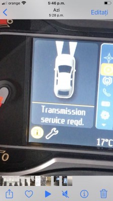

buna,stie cineva ce poate sa fie la un ford s max 2008 cutie automata,cand pornesc si pun schimbatorul in treapta D in bord imi arata ca este in treapta de parcare P,si imi apare in bord mesajul trasmision service regd,nu tot timpul face asta,este cand 2 ,3 zile merge ok,ce poate sa fie,a mai patit cineva asa ceva?

Re: Probleme Cutie de viteze Powershift
Mesajde Artanis94 » 29 Mar 2025, 23:43
Cel mai probabil ai nevoie de o reparatie mai ampla la cutie, trebuie sa gasesti pe cineva care poate diagnostica corect problema.
Probabil ceva solenoizi se cer schimbati.
