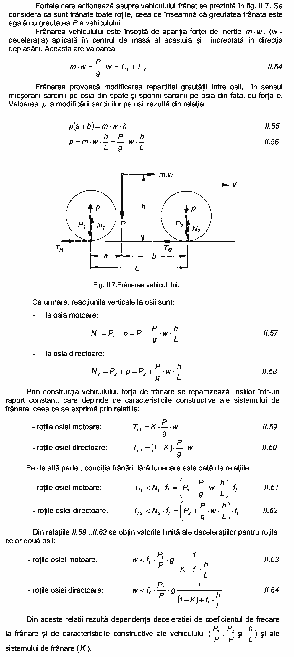

$1 scrie:$2u e clar motivul daca zici ca forta de frecare pe fata este mai mare decat cea de pe spate?
Nu stiu, mie nu prea mi-e clar. Mie asta imi pare mai mult o consecinta a faptului ca masina se apleaca in fata, nu o cauza...
Cred ca mai plauzibila este varianta cu reactiunea din partea rotii.
Masina incearca sa opreasca roata, roata incearca sa invarta masina - actiune si reactiune.

Aici ai abordarea drumarilor aspura fenomenului : (asta e o mica parte din lectia de franare, care e o mica parte din sub-capitolul vizibilitate, care e o mica parte din capitulul geometria drumurilor, care e o mica parte din cursul de drumuri, care e o mica parte din facultatea asta :) )

Si ca sa fie mai simplu de aflat de unde provine acea forta care ridica fundul masinii... osia se afla sub centrul de greutate al masinii; cu cat distanta dintre ele este mai mare (in special masinile cu centrul de greutate mai sus) cu atat bratul fortei este mai mare si ca atare momentul dezvoltat la franare.
