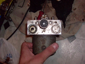

salut de multa vreme ma confruntam cu o problema banala,,legata de ABS ...,mai exact la test ABS trece fara nici o problema ,si la cei de la ford a trecut testul,,,dar el mecanik nu functioneaza delok bine,...
una fiind ca la orice tip de asfalt,ca e ud ca e pietris mie imi intra ABS ceva ce e anormal
apoi am facut aierisire la roti ,,si doar la 3 roti totul e ok ,,si la una nu curge nimik
pedala o am destul de tare
am desfacut si conducta cu pricina,de la roata respectiva,,,demontata direct din abs si nu curgea nimik fata de celelale 3
abs normal ca intra daca senzorul sesizeaza ca o roata nu tine ,si atunci incepe ABs
a demontat abs ieri sa vad care buba,,am citi si un documentar,,
cika ar avea o supa care poate avea 3 functii,,una sa duca lichidul din pompa in etrier,,a doua sa ramana blocata sa nu faca nimik,,,si trei sa ramana deschisa pe retur,,,sa traga lichidul din etrier inapoi in pompa,...
asa am demontat abs si am suflat pe o conducta principala ,una din cele 2 care vin din pompa,,,si a iesit aer prin 2 conducte ,astupam una ,,iesea numai pe una si invers,,dar la cealalta conducta am facut la fel si iese decat pe una iar cealalta nimik,,daca o astup pe aia de iese ,nu mai pop sufla,,dar daca trag merge usor,...,de aici am ajuns la concluzia ca e blokat pe retur,,,dar buba e CINE STIE sau are ideee cum pot sa deblochez aia

daca nu i-am dat ciocane ...,si apoi am desfacut si partea din spate ,,care are acolo un motor ...,si nimik,,,am desfacut si o chestye acolo cu un arc si tot nimik,...,pana la urma fu la pitesty am gasit la dezmembrari cu 150 euro dar e de la un desel,...,e vreo diferenta ca omul acela a zis ca doar ultimele 2 cifre difera fata de ce am eu si ...,,mi-a zis si pini cum sunt ,,si sunt la fel ca ai mei,,,stye cineva ceva?

rog un moderatorsa inchia ...,,s-a rezolvat ,30 ciocane ,defacut in spate la rotor,nimik,...,si am cumparat unul sh
