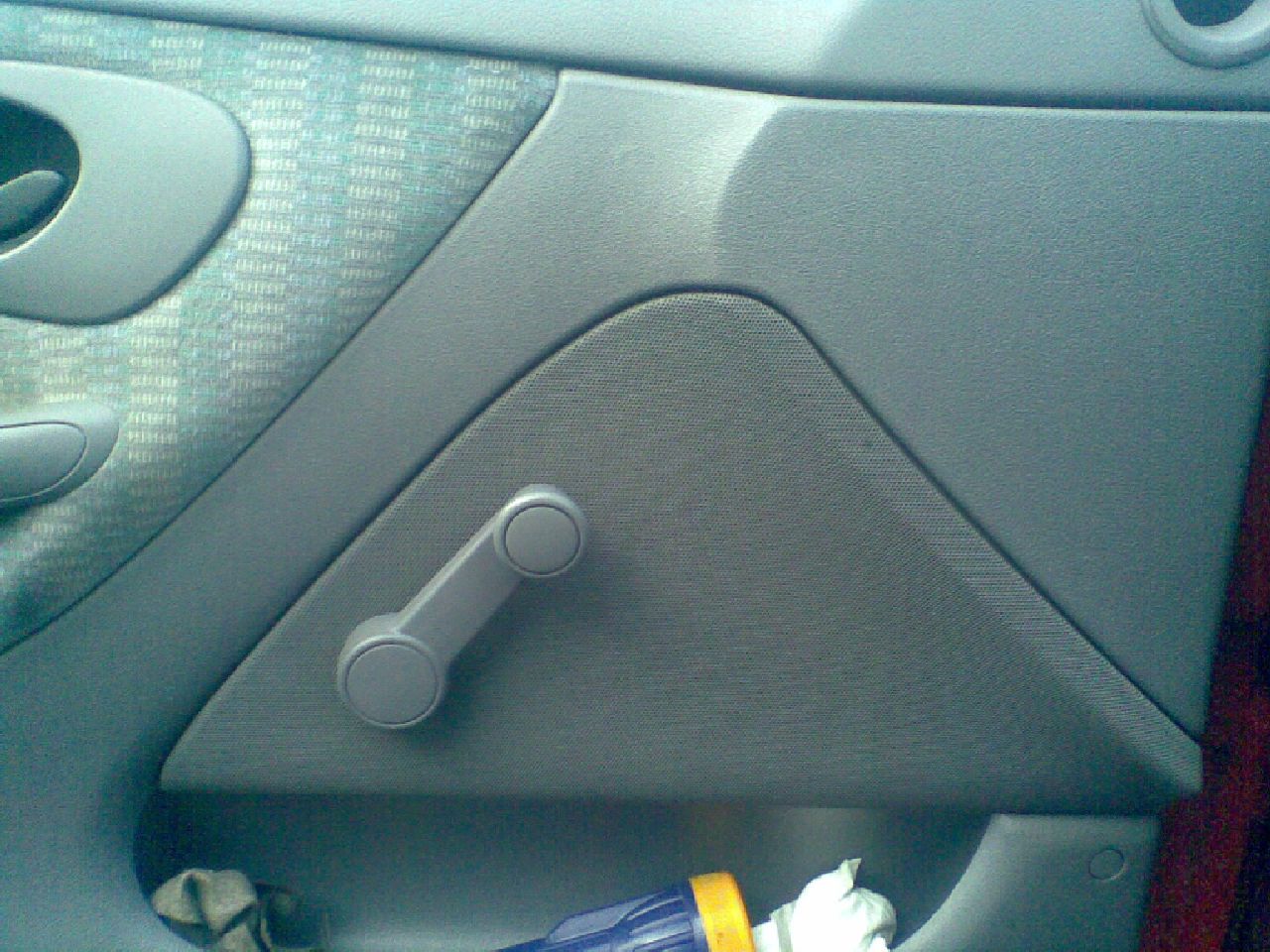

Salut. Unul dintre difuzoarele de pe fata bazaie cam deranjant. Am vrut sa vad putin de el, sa remediez problema sau sa il inlocuiesc. Numai ca nu stiu cum pot ajunge la el. Nu stiu cum se desface manerul de la actionarea macarei de geam.
Spuneti-mi si mie cum este procedura.

intre manivela macaralei si fata de usa mai este ca o saiba din plastic. departeaz-o de manivela si vei vedea intre ele o siguranta pe axul macaralei. impingi suguranta in asa fel incat sa iasa si astfel ai rezolvat problema. manivela va iesi fara probleme. la montare, pui intai siguranta in cantul ei de pe manivela si aboi apesi ceva mai tare manivela pe axul macaralei. va intra la locul ei si se va siguranta. multa bafta!

Vezi ca s-ar putea ca acea siguranta sa o tragi nu sa o impingi.La focus asa este si nu cred ca-s sigurante diferite,te poti folosi de un ac cu varful indoit la 90grade sau orice altceva!

siguranta se impinge nu se trage!!se foloseste o surubelnita lata se baga intre maner si garnitura aia de plastic si se impinge siguranta tragand usor de maner pana iese!
am dat fetele de la usi de vreo 2-3 ori pana acu jos deci stiu ce vorbesc :P
PS: si la mondeo si la focus e la fel ;)
