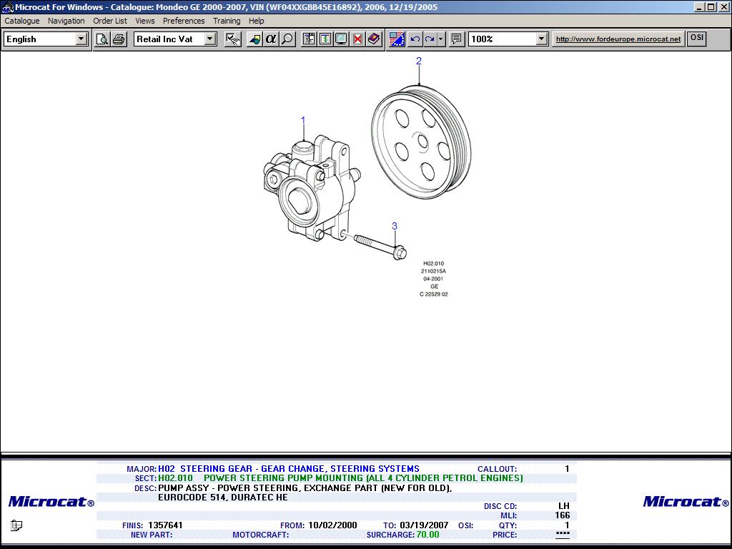

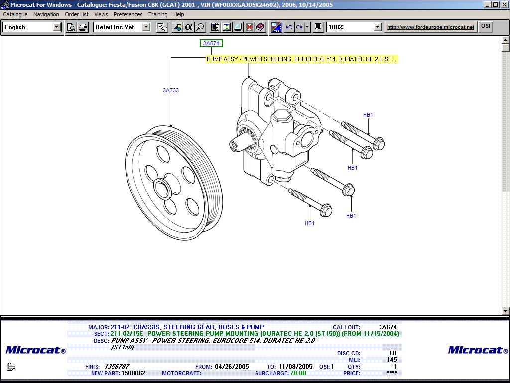

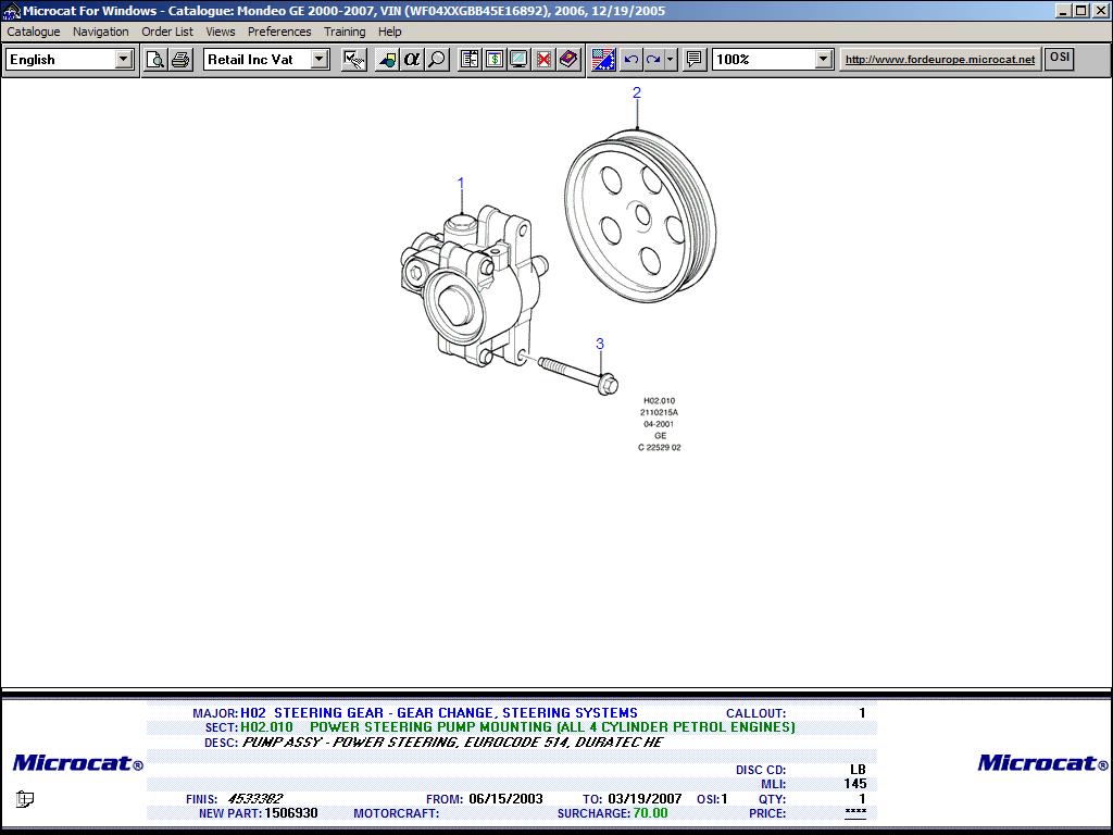

Salutare, am o fiesta ST150 2.0 si trebuie sa ii schimb pompa de servo. Din cate am intrebat eu in stanga si in dreapta am aflat ca se potriveste pompa de pe mondeo de 2.0 dar ca si la motorul de 1.8 are aceasi pompa de servo. Acum eu ma intreb pompa de pe ST este identica cu cea de pe mondeo de 1.8 si 2.0 ? Am tot intrebat in stanga...in dreapta. Unele persoane mi-au raspuns foarte sigure ca DA 100% sunt identice. Altele mi-au spus categoric ca nu au cum sa fie identice si ca cine mi-a zis asa ceva nu are habar. Sunt dezorientat. Nu vreau sa cumpar o pompa noua si caut la dezmembrari. Am gasit in mai multe locuri pompe de 1.8 si 2.0 dar nu stiu daca sa o iau...ma intep sau nu ? Care este adevarul ?

Da-ne seria de sasiu (WF0...) sa cautam codul FINIS al pompelor si sa vedem ce gasim.

Codurile FINIS nu se potrivesc, si nici piesa nu prea seamana.
