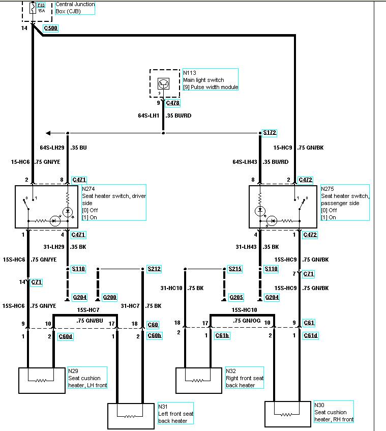

Nu trebuie mare lucru, doar astea:
- rezistenta
- buton
- si termostat (care probabil e cu tot cu rezistenta integrat, arata ca un nasture cu doua lamele pentru conexiune)
-important- trebuie luat + de pe un fir care sa fie protejat cu o siguranta de 15A
aici ii schema electrica de pe mondeo.... cred ca mai greu ii sa dai husa de pe scaun si sa o pui la loc.
