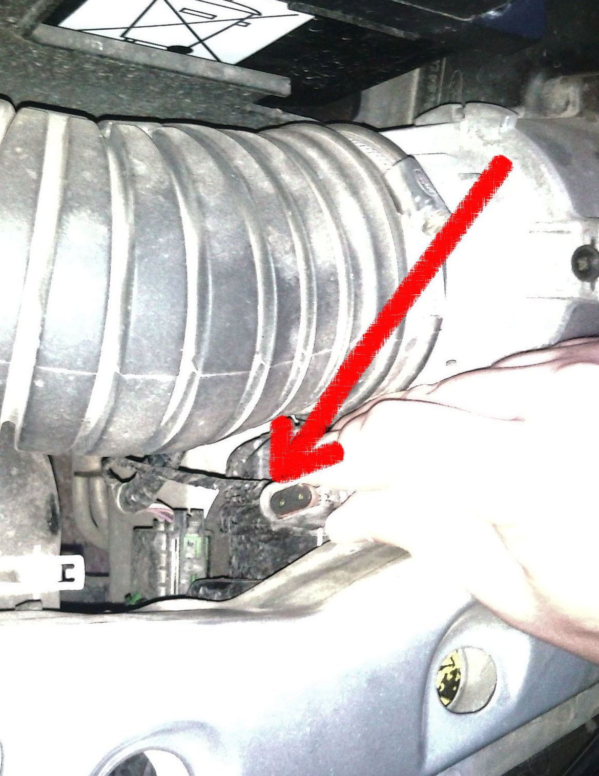

In seara aceasta ma uitam cu un prieten pe la motor cand am descoperit aceasta mufa.
Imi poate spune cineva de la ce este, pt ca n-am vazut nicaieri un loc unde sa intre. Ea se gaseste la farul de pe partea soferului, iar in cealalta parte nu am vazut niciun cablu asemanator.

Probabil e mufa pt. farurile de ceata - proiectoare.

Asa ma gandeam si eu. Am zis ca indiferent daca masina nu vine cu suport pentru proiectoare, tot ar trebui sa fie o mufa pentru ele in cazul in care-ti iei o piesa aftermarket cu locase pt proiectoare de ceata si sa nu mai fii nevoit sa tragi tu fire...
mi-ar placea daca cineva cu Puma ar raspunde deasemenea...

Stopuri de ceata sigur ai, deci nu-ti ramane decat sa pui contactul, sa comuti pe faza scurta si sa tragi de buton ca sa aprinzi stopurile de ceata, apoi cu un aparat de masura masori daca ai 12V+ pe acele contacte ... sau daca nu ai aparat de masura, poti incerca cu un bec de 12V sa vezi daca se aprinde.
