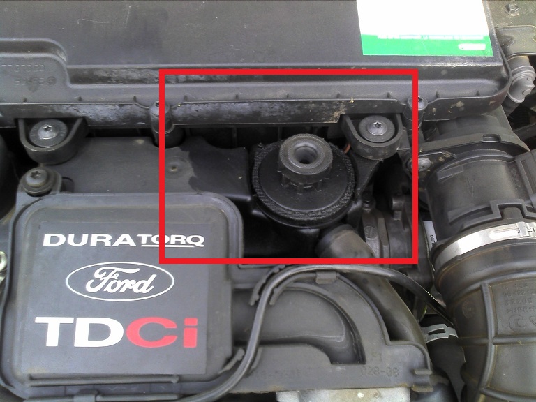

Am nevoie de mare ajutor, nu prea ma pricep la masini si mai ales ca am masina de putin timp am o mica problema.
Stie cineva ce piesa e aceasta din poza?
Si ce se intampla, de ce este lichid pe langa?
PS: N-am avut timp sa merg la un service, asa ca cer sfatul sa aflu ce se intampla!

n-ai o poza mai larga?

Nu :( dar pot face, o s-o postez maine, poate asa ma poate ajuta cineva. Multumesc.

Acela este un suport unde ar fi trebuit sa fie prins capacul peste motor pe care Fordul nu il are. Uleiul este posibil sa vina de la îmbinarea capacului de la culbutori.

$1 scrie:$2cela este un suport unde ar fi trebuit sa fie prins capacul peste motor pe care Fordul nu il are. Uleiul este posibil sa vina de la îmbinarea capacului de la culbutori.
ala nu e nici-un suport fratilor, e turbocompresorul, iar uleiul din jurul lui apare din cauza ca e defect. am un amic cu Laguna din 2002 si arata la fel turbo, plus ca scoate mult fum.
acum, ai mai multe variante de remediere:
- il repari pe cel de pe masina( dar ai grija la cine) si costa 200-250 euro
- iei unul second si costa 300-400 euro
- iei unul nou si costa peste 1000 euro
stima.

spikybad, cred ca te inseli amarnic.....
Acel suport nu are nici cea mai mica legatura cu turobo, iar daca te-ai fi uitat la un motor de Fiesta 1.4 TDCi ai fi observat ca are 3 astfel de suporti pe motor....asta dupa parerea ta inseamna ca are 3 turbo?!?!?!
Fordul nu a pus acel capa din motive de cost reduction, dar daca o sa va uitati la un Peugeot sau Citroen cu motor de 1.4 HDI il veti vedea si veti observa si prinderea.

Salut! ce se vede in poza este supapa de ventilatie a motorului.

$1 scrie:$2alut! ce se vede in poza este supapa de ventilatie a motorului.
Sincer eu nu am mai auzit de asa ceva :))))
Scuzati-ma ca indraznesc sa intreb, dar exista o supapa de ventilatie care sa aiba legatura directa cu exteriorul ????? Mai ales ca aceasta "supapa" nu are absolut nici o gaura de legatura cu mototrul, daca va veti uita mai bine, acesta este un plastic, fara aboslut nici o perforatie......
