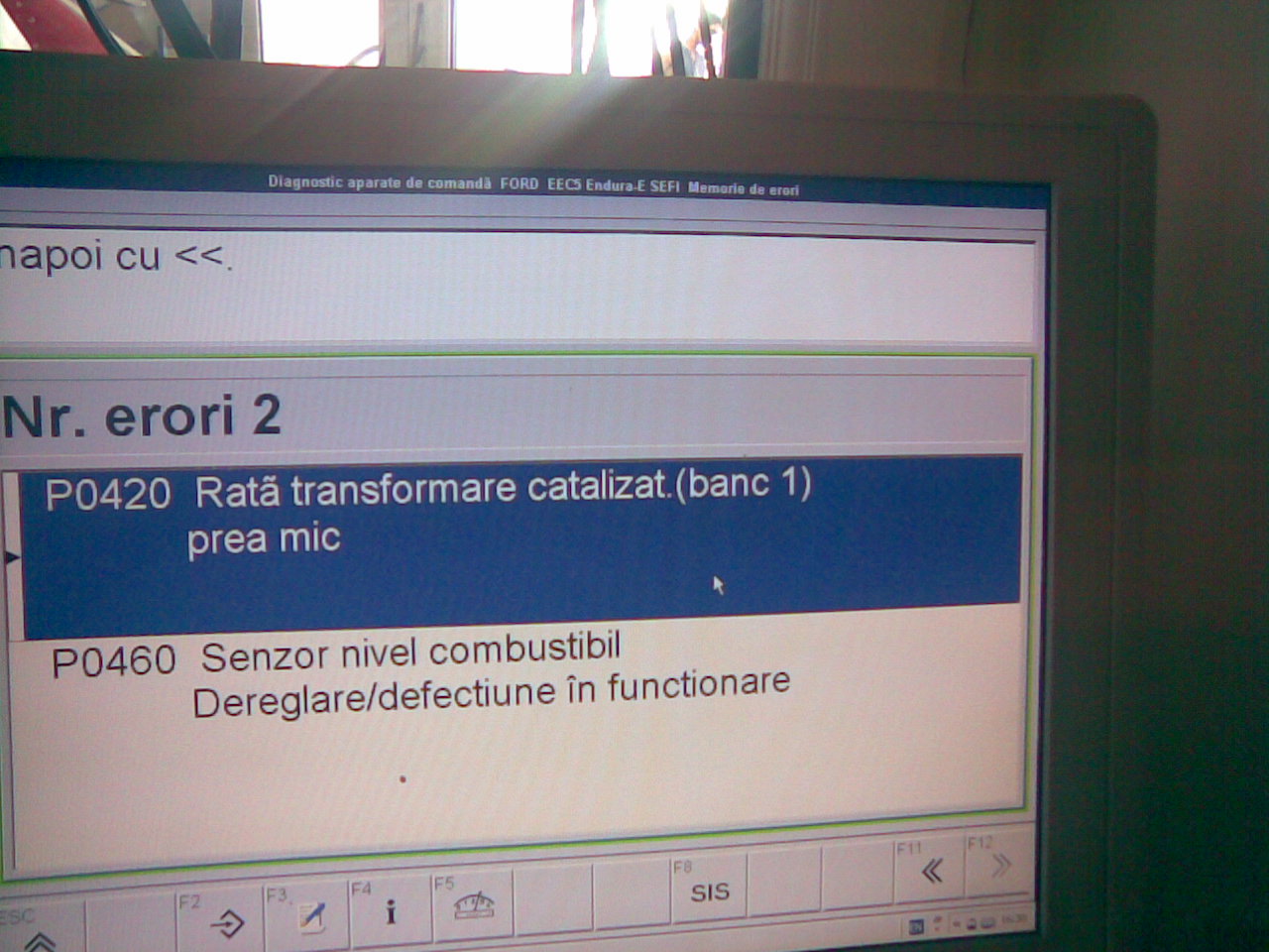

Mesajde FilthyAnimal » 15 Oct 2008, 23:24
Salut, dupa 5.000 km facuti cu masina mi s-a aprins beculetul de la motor. Bun, ma duc la tester sa vad erorile, mi le arata, mi le sterge, dar imi spune ca e posibil sa reapara si ca e posibil sa am probleme cu catalizatorul, dar nu e nimic sigur. Ii fac revizia completa in aceleasi zile si surpriza! dupa alti 500-1000 de km iar a aparut eroare. Pe calculatorul celor care mi-au pus testerul le-a indicat ceea ce voi atasa in poza de mai jos. Tot ce vreau eu e sa stiu ce problema am si cum o rezolv. Sa arunc 10-15-20 de milioane pe un catalizator, n-am de gand. Eventual, as vrea sa anulez eroarea sa nu mi-o mai indice pe bord ca sa-mi pot da seama de alte probleme ce pot aparea.
P.S.: Masina este un fiesta 2001, 1.3 endura.

Ai rezolvat cumva problema?
Recitind postul tau am vazut ca pe langa P0420 ti-a mai aparut si o eroare de senzor nivel combustibil....
Eu am patit ceva asemanator.... a luat-o razna indicatorul de benzina, in sensul ca dupa ce faceam plinul, acul cadea pe minim si se aprindea becul (desi rezervorul tocmai il umplusem). Dura cca 45 min pana urca acul la max.
A doua oara cand a cazut acul mi s-a aprins si becul de engine check iar eroarea pe care o da e P0420. Teoretic n-are legatuta una cu alta, dar vazand ca la tine e la fel, m-a pus pe ganduri...
Chestia cu acul de benzina s-a intamplat de doua ori, apoi si-a revenit complet. Eroarea 420 a ramas, desi am schimbat sonda lambda 1 (cea de dinainte de catalizator) de curand.
In seara asta am sters eroarea 420, sunt curios daca mai apare. Eroarea 460 mie nu mi-a aparut.
Incerc sa-mi dau seama daca e vreo legatura sau nu intre cele 2 erori: cea de catalizator si cea de sonda nivel combustibil....

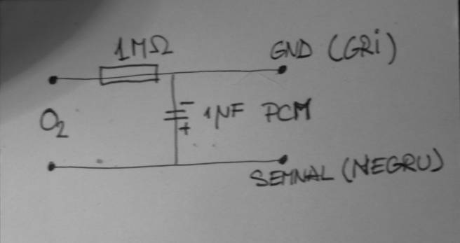

Problema e foarte simpla, tot ce trebuie e sa prostesti senzorul O2 din spatele catalizatorului, cu un montaj electronic foarte simplu. La mine functioneaza perfect. :D

Pt situatia in care se va mai aprinde becul, luasem in calcul urmatoarele:
1. schimbarea si a sondei lambda 2
2. daca tot nu se rezolva, ma gandisem la o evacuare Milltek (hi-flow cat + cat-back)care e in jur de 1100Eur pt ST170.
3. Schimbarea doar a catalizatorului cu unul original, dar si ala cred ca e cateva sute bune, asa ca mai bine varianta 2.
Dar varianta ta e mult mai "economica" :), sincer nu ma gandisem la ea, desi stiam ca exista "pacalitoare de sonda lambda". Tu ti-ai scos complet catalizatorul?

Rugaminea mea ar fi sa-mi explici mai exact unde se pune montajul ala. Se interpune intre sonda Lambda 2 si firele care vin la ea?
Din ce am inteles din desenul tau, rezulta ca sonda Lambda 2 (cea de dupa cat) are doar 2 fire (fata de sonda 1 care are 4 fire). Asa este sau se leaga doar 2 din 4 fire?

Si sonda din spate are tot 4 fire. Celalalte 2 sunt pentru rezistenta de preincalzire (in mod normal albe la culoare si nu are importanta daca se inverseaza intre ele).Sonda din spate are firul lung de vreo 40 cm (cel putin la mondeo) pina la prima mufa de unde o poti deconecta sonda , in acest interval se pot monta piesele.

Ca sa pot umbla cu masina, am pus montajul lui werty8 (multumesc mult) pe firele de la sonda 2, am pus inapoi cat-ul gol si o sa vad ce fel de CAT imi pun.
Am scos borna ca sa sterg codul de eroare. De atunci am facut 1200km cu masina si inca nu a reaparut eroarea.

Ai 4 fire la sonda lambda 2. 2 albe, unul negru si unul gri.
Tai din firul gri o bucata lunga cat rezistenta + spatiul de lipire. Firul negru nu il tai, ci doar il "belesti" pe 0.5cm cat sa poti lipi (+)plus-ul condensatorului de fir. (-)Minus-ul condensatorului il lipesti in aceeasi zona unde al lipit si rezistenta de firul gri. (in partea spre mufa).
Stergi codul de eroare cu o interfata de diagnoza sau scoti bateria pt cateva minute.
Am luat 3 rezistente si 3 condensatori... just in case. Toate piesele au costat 0.75RON :)

Nu te apuca sa-ti pui montajul ala care pacaleste sonda lambda 2, pana nu stii sigur ce are masina.

Asta seara am fost la serviceul Romcar si m-am prgramat la un "control amanuntit" la focusache.Iti multumesc pentru sfaturi [b]Extremero[b],sunt programat pe 12.12.2008 la control dar mai am o intrebare pana atunci pot merge cu Focuselul?Si inca ceva ,sper ca sa nu fiu off-topic :D ,in aceasta seara cand am mai "ambalat" motorul parca zgomotul acela de desfacut sticla nu se aude in spate ci in fata la motor aveti idee ce ar fi!?

Poti merge cu bencul de check engine aprins, mai ales daca ai eroare de eficienta catalizator si nu altceva.
S-a schimbat comportamentul masinii cand ti s-a aprins becul?
Nu-mi dau seama cum suna esapamentul a "desfacut sticla"...

Nu comportamentul masinii nu s-a modificat deloc,merge bine.Un zgomot asemanator de "supapa" cam asa se aude, descris in cuvinte ar suna cam ,ca o fasait.

Asta seara am fost la serviceul Romcar ca sa rezolv problema la focusache,cea cu aprinderea becului check engine(avertizare motor),dupa verificari amanuntite baieti de acolo mi-au spus urmatoarele:1 sa bag o benzina cu octanitate mai mare 98 sau 100;
2 sa ma duc cu masina pe autostrada sa fac un mic test de vreo 10-20 km la turati de 3000-3500 de rpm;
Daca dupa aceia apare din nou eroarea inseamna ca este de vina catalizatorul,de asemenea cele doua sonde sunt ok.Mi s-a spus ca pretul catalizatorului ar fi in jur de 500 euro asa o fi? :-/ Daca ar fi de vina catalizatorul aveti va rog un sfat sa-mi dati :D prin care sa "pacalesc" catalizatorul?Multumesc!!

Deci catalizatorul nu e ceva electronic,el nu stie nimic n-ai ce sa pacalesti ala ori e intreg ori are "miezul spart".Poti sa pacalesti sonda lambda2 care este montata dupa catalizator sa dea o frecventa fixa lui ECU si el sa stie ca "merge".mergi cu o pagina inapoi si citeste,se explica ce trebuie facut! Eu am pus montajul dar n-am apucat sa merg sa verific ce valoare indica sonda dupa montaj.

Dupa ce i-am facut testul pe autostrada ,beculetul s-a aprins din nou :( :( :( asta inseamna ca este de la catalizator acum voi astepta sa treaca sarbatorile sa ma duc sa rezolv problema :-S :-S :-S ,intrebarea mea este pot circula asa?Va multumesc inca o data!!!
