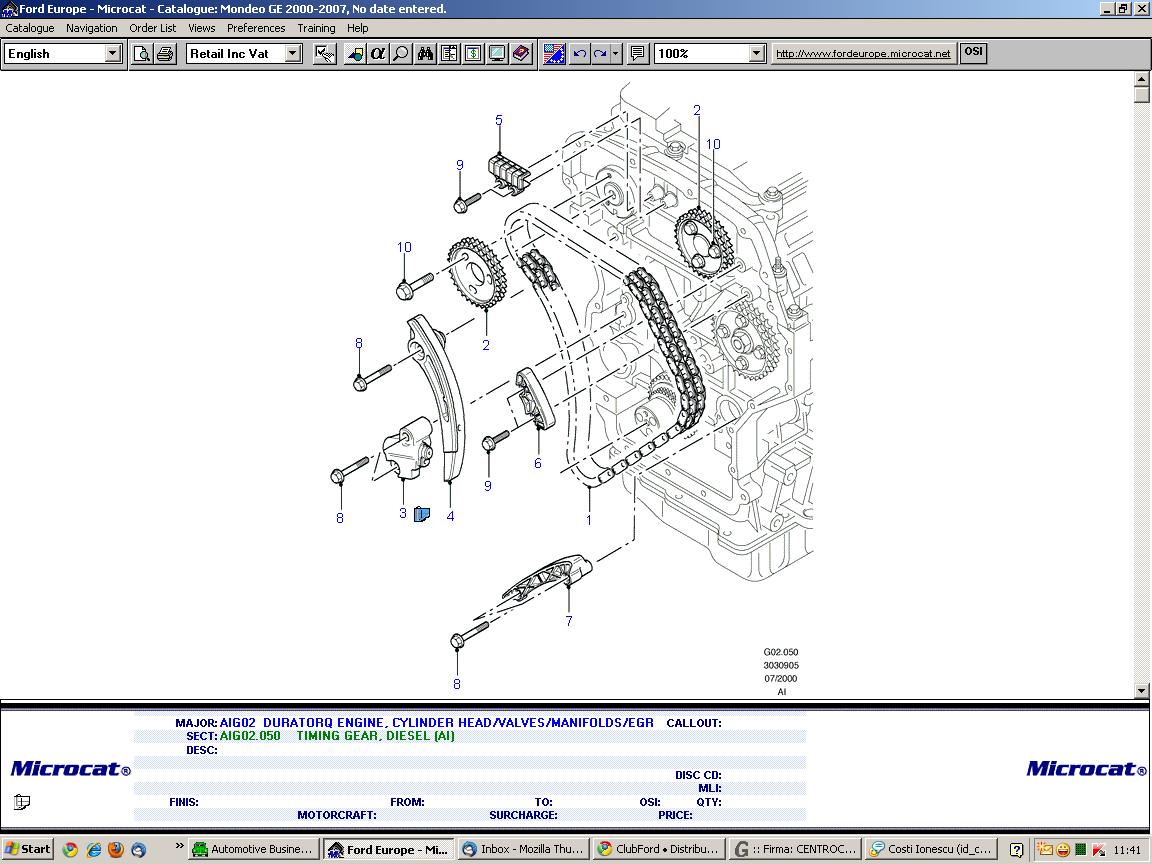

Mesajde centrocar » 31 Ian 2011, 11:43
uite si poza mai jos
distributie mondeo 2.0 tdci 2000-2007

Re: Distributie lant sau curea?
Mesajde StefanGal » 31 Ian 2011, 11:49
Toate tdci au distributia pe lant ?
tdci 96 kw/130 cai ?
Stima
StefanGal
Mesaje: 1022
Localitate: Galati
Mesajde centrocar » 31 Ian 2011, 11:55
da, toate
poza de mai sus e valabila la toate motoarele de 2 litri tdci de pe mondeo

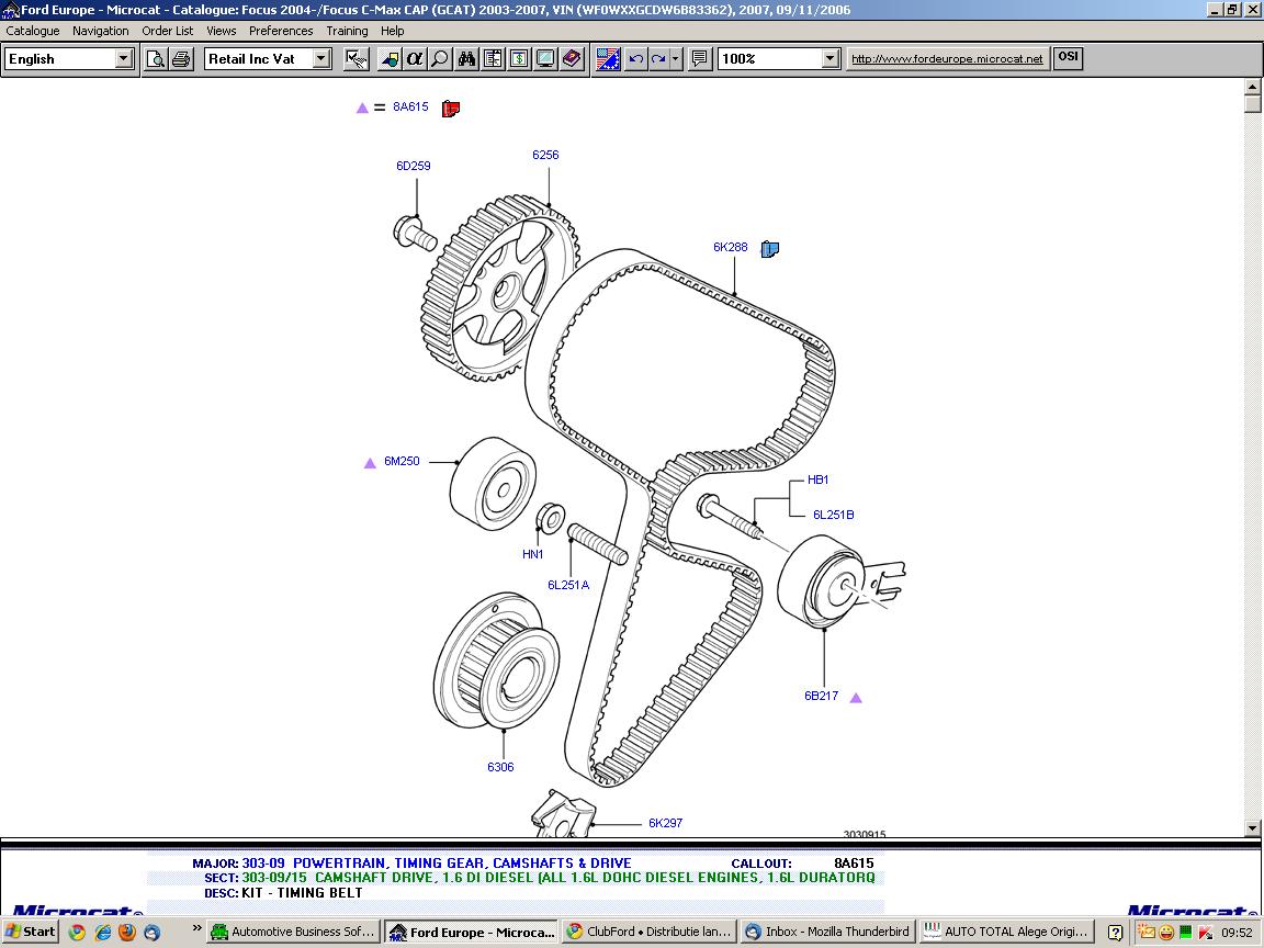

Mesajde centrocar » 01 Feb 2011, 10:01
@xsindaman: poza de mai jos e kitul de distributie de pe motorul tau; e compus din elementele in dreptul carora vezi un triunghi; distributia ta e pe curea
kit distributie 1,6 tdci 90 CP
Mesajde xsindaman » 01 Feb 2011, 10:32
multumesc pentru raspuns
