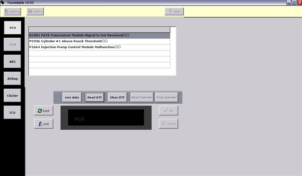

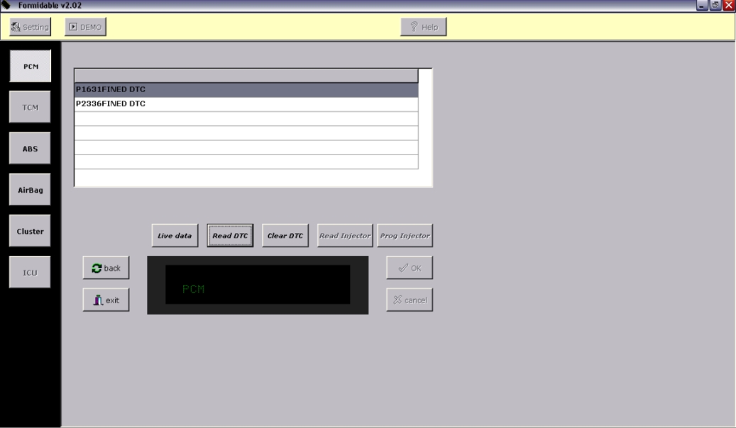

Vineri seara m-a anuntat sotia ca pe jigodie (Mondeo) iar a apucat-o "bataiala" si ca scoate fum pe toate gaurile.
Stiam ca era o problema mai veche, imediat dupa filtrul de particule, pe care MK3-ul "nu-l are"(camera de detenta dupa unii) si ca trebuia sudat pe acolo, de la o "bataiala" mai veche de la un injector blocat.
Sambata am pornit-o si am vazut cum face si am gasit:
A II-a poza.
Am curatat ceva mufe pe la senzori, m-am uitat sa nu fie ceva slab, am verificat conductaraia si conexiunile pe la injectoare si am mai incercat sa o pornesc dupa ce am vrut sa sterg codurile de eroare, am zis am vrut pentru ca P2336 nu vrea sa se stearga si pace, dar STUPOARE nu mai a vrut sa cupleze "bendixul" si sa invarta motorul desi curent/lumini aprinse la bord era/erau.
Asa ca iar diagnoza:
Prima poza.
Am incarcat bateria de la "Batranica" cu un cablu de pornire, si am reusit sa o pornesc dar tot "batit" merge si scoate fum pe toate gaurile, de nu te mai vezi om cu persoana in parcare.
Am uitat sa zic, ca intre timp am mai citit si pe aici si pe alte forumuri ca s-ar putea rezolva printr-o rescriere de injectoare, pe care am si facut-o, fara nici un rezultat pozitiv sau negativ.
[b]Multumesc anticipat[/b] pentru orice idee constructiva, am pus si bateria la incarcat, desi mai deunazi nu a dat nici un semn de oboseala.
Mai fac o rescriere azi (Duminica) cu bateria incarcata si sa verific si "returul" pe injectoare sa nu fie vreunul blocat, dar ciudat e ca nu dispare diagnoza nici cu reset DTC, adica apare becul de bujie incandescenta palpaind de la punerea contactului iar asa cum am mai spus nu se sterge P2336.
Pare ca P1631 e de la bateria cazuta ca au mai fost si alte coduri cand incercam sa-i dau la automat: de comunicatie, voltaj scazut etc...
Cu respect Catalin V.

Am incarcat bateria, am rescris injectoarele (scrie prin unul din atasamente ca P2336,P2337.....se pot rezolva prin rescriere injectoare) si am facut si testul "de retur" si se pare ca am un injector blocat, nu total, dar "returneaza" prea putina motorina (asta e responsabil de fumul alburiu conform "Autodata"), mult mai putina decat normal, si altul pe duca care "returneaza" mai multa motorina decat e normal sau in limite normale (vezi in *pdf-urile atasate, asta ca sa nu vina intrebarea: "De unde ai scos limitele normale?").
Codul P2336 este inca prezent. Mai scriu dupa ce deblochez injectorul, pana atunci ................cateva lucruri utile pentru cine e interesat si are putina experienta, si nu numai:

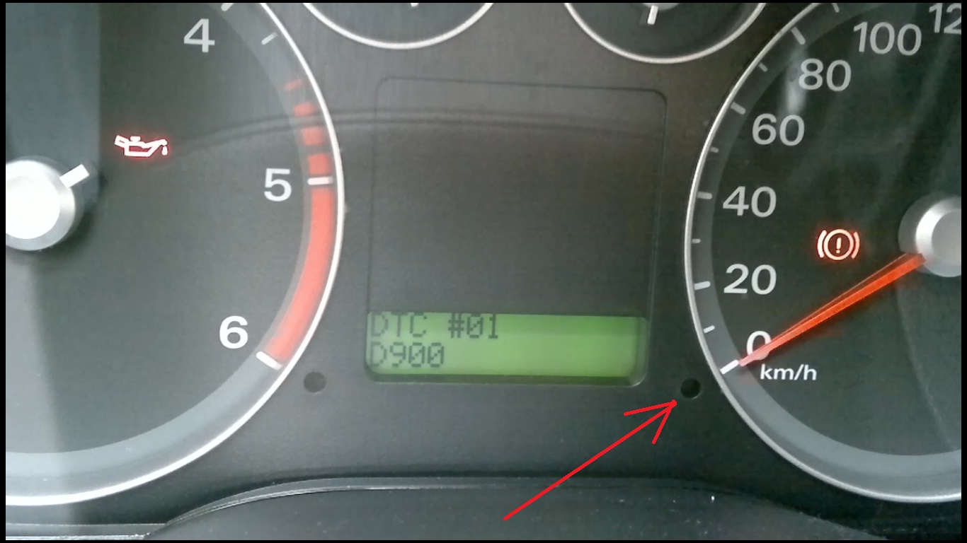

unui cunoscut care are ff2 la testul DTC apare dtc d900 si nu am gasit ce semnifica
va rog daca se poate sa ma ajutati

"d900" este cod de self diagnoza rulata local pe cluster (bord) nu are echivalenta prin nici o lista de pe aici, din cate stiu eu.
Pune o interfata de diagnoza pe masina, fa o citire cu ea, si atunci vei sti ce a avut sau are masina (inteleg ca nu are neaparat probleme, dupa cum ai pus intrebarea).

$1 scrie:$2quot;d900" este cod de self diagnoza rulata local pe cluster (bord) nu are echivalenta prin nici o lista de pe aici, din cate stiu eu.
Multumesc,exact este un cod de bord.ama facut acest test deoarece a fost in romania si a spus ca in mers i se aprindea rotita aceea galbena cu semnul exclamarii si masina nu mergea mai tare de 120,oprea motorul il repornea si nu mai avea nici o prb,asta a patit-o de 3 ori pe drumul dus intors RO-GER.
Am vrut mai intai sa postez aici sa vedem cam la ce sa se astepte sa aibe o idee cand merge la diagnoza.Mersi oricum

Va cer si eu ajutorul in descifrarea unei probleme. Am masina de 3 zile si azi de dimineata am plecat cu ea si a inceput sa sune ceva ca si cum nu ar fi o centura pusa. Nu am reusit sa gasesc vreo legatura intre beep si stilul de condus sau acceleratie sau alt ceva :-?? . Se auzea doar din cand in cand.
Am intrat in meniul secret al computerului de bord si am notat tot ce scrie acolo insa vad ca pe aici toate codurile de eroare incep cu litera P.
O sa scriu aici aproape tot ce a afisat pe display, iar daca cineva ma poate lumina ii sunt recunoscator.
ROM LEVEL -------------0541
NVM TARGET ROM------0541
NVM EEPROM LVL ------0001
MANUFACTURE ---------START 66
MANUFACTURE --------HOURS 6E70
DTC #01 ----------------D900
SPEEDO GAUGE --------0062
TACHO GAUGE ---------0056
ODO ROLL COUNT ----0
FUEL A/D INPUT -------54
FUEL GAUGE ------------034E
FUEL FLOW -------------00
FUEL PERCENT ---------3C
TEMP GAUGE -----------01D9
RAFE --------------------55.4mpG
PATS KEY FLAGS ------10
A/D INPUT 00 ----------FD
A/D INPUT 01 ----------00
A/D INPUT 02 ----------91
A/D INPUT 03 ----------14
A/D INPUT 04 ----------00
A/D INPUT 05 ----------00

Mesajde kronosro » 13 Noi 2011, 16:55
$1 scrie:$2DTC #01 ----------------D900
vezi aici: http://www.justanswer.com/uk-car/1vyen- ... -d900.html
in rest, probabil ca un test cu un tester ar fi mai relevant.

Mesajde kronosro » 13 Noi 2011, 21:58
fulgul se aprinde portocaliu la +4grade si rosu la 0grade
ce led se aprinde cind bipaie? o poza se poate? poate chair bipaie ca nu ai centura pusa?!

Mesajde laurashgeo » 13 Noi 2011, 23:53
Am facut o sageata spre ledul ce clipeste odata cu beepaitul. Dar am controlat centurile si nu cred ca e de la ele.
Temperatura exterioara aratata pentru cele 10 min cat am mers a oscilat intre 4 si 4.5 grade. Credeti ca ar putea fi o intamplare nefericita ca de fiecare data cand se aprinde fulgul sa beepaie(la 4 grade) si sa fie fluctuatia temperaturii cauza?

Mesajde DGAlexandru » 14 Noi 2011, 12:04
1. NICIODATA SA NU FACI TAMPENIA PE CARE AI SPUS-O MAI SUS - cu deconectarea baterieri si apoi punerea in scurt a cablurilor - in acel moment pui in scurt toate condesatoarele de pe alimentarea diverselor module.
Deconectezi o borna si apoi aprinzi pozitiile - astfel curentul inmagazinat in acele condesatoare se va consuma prin rezistenta becurilor.
2. Cand temperatura de afara ajunge intre 0 si 4Gr C ti se aprinde un martor in bord sub forma de fulg de nea, de culoare galbena si esti avertizat si auditiv printr-un BIP. La fel se intampla cand temp. de afara e sub 0Gr C - acel fulg se aprinde rosu si esti avertizat autidiv.

Mesajde laurashgeo » 14 Noi 2011, 12:55
Mersi Alex!
Noroc ca nu am reusit aseara sa scot borna ne la minus cand am incercat sa fac scurtul :D Eram foarte pornit s-o fac.
Azi dimineata nu am mai auzit nici un sunet, insa o tot o sa fac cum m-ai invatat tu cu pozitiile.
