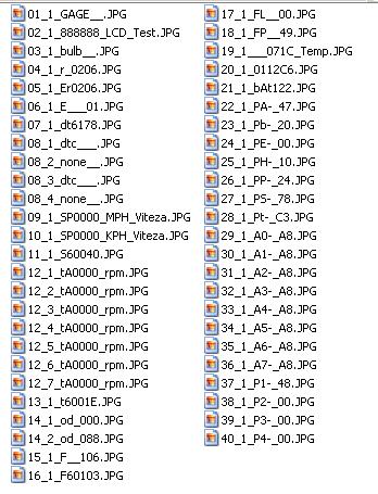

La Mondeo, Diesel, 2002, 85 Kw sunt 40 de pagini de LCD.
Semnificatia unora este clara si coincide partial cu ce s-a spus despre Fiesta si Focus.
Pe randul al doilea al LCD-ului din interior vitezometru sunt afisate 6 caractere.
Aceste caractere, specifice fiecareia din cele 40 de pagini, se vad si in numele fisierului JPG.
Poza de mai jos contine doar lista numelor fisierelor.
Se poate gasi semnificatia tuturor acestor infiormatii afisate la SelfTest?
Re: Dig Mileage Unlocker
07 Iun 2008, 21:49
Unele dintre ele (22 - 40) suspectez ca sunt valorile citite direct de pe porturile de intrare binare ale microcontrolerului, fara interpretarea semnificatiei acestora.
Altele (cred ca 14_) sunt valorile numerice de la intrarile analogice ale microcontrolerului, de exemplu valoarea citita de la sonda litrometrica din rezervor, inainte de conversia in unitati fizice (litri).

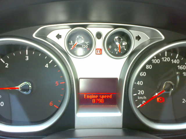

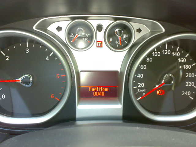

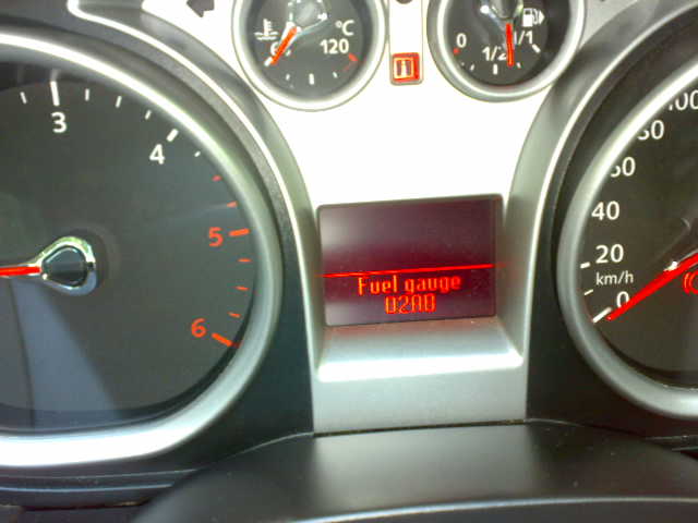

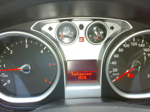

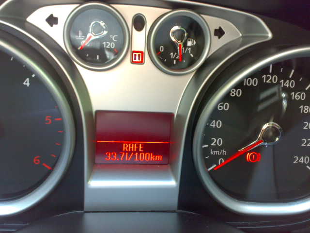

Uite ce arata la mine.
Nu inteleg ce inseamna "fuel gauge", "fuel flow" si "rafe", mai ales ca la rafe e o valoare ciudata.
RAFE
13 Iul 2008, 11:20
Engine speed - turatia motorului...probabil..
ca sa le deduci si pe restul ia-o si tu babeste cu fiecare in parte...(eu ca sa "inteleg" cu ce se mananca fiecare incercam sa urmaresc cum/care se modifica si ce nu, cu motorul oprit sau pornit, in mers sau stationat).
Succes!
15 Iul 2008, 09:47
Am o banuiala ca RAFE = Royal Average Fuel Economy = Consumul in unitatile imperiale, nu in L/100 Km.
33.7 MPG (Miles per Gallon) = 6.9 L / 100 Km.
Fuel Gauge, Fuel Percent = indicatorul si senzorul de nivel de combustibil ramas in rezervor.
Fuel Flow = debit de combustibil (?) - vezi daca si cum se modifica in functie de acceleratie
02 Aug 2008, 02:25
la mine rAFE ala imi arata 9 sau 10 depinde, poate sa fie asta consumul mediu?
